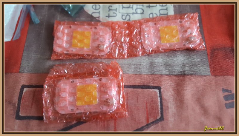

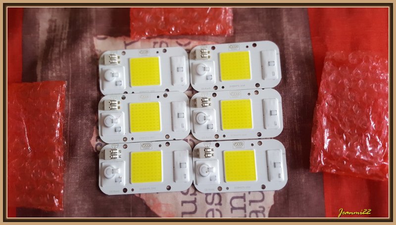

Et voici les bébêtes
Reste plus qu'à les tester pour voir si tout fonctionne :saispas:
