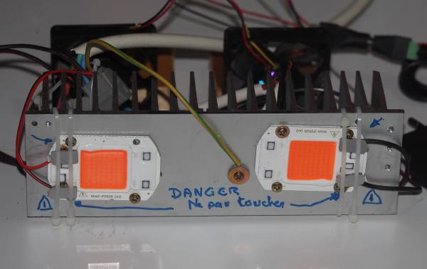

Dissipateur avec 2 COB FS

exemple de réalisation de capsispot 230V 2*30W FS
Exemple de capsispot 230V
  • 2 COB 230V 30W Full Spectrum
  • puissance électrique totale consommée : ~ 63 W
  • puissance électrique totale dans les LEDs : ~ 54 W
  • puissance lumineuse estimée : ~ 22 PAR W
  • radiateur / dissipateur récupéré dans un ampli Hi-Fi HS
  • 2 ventilateurs 12V 5 cm de diamètre récupérés sur une carte graphique de PC
  • chargeur de téléphone mobile de 5 V recyclé pour le ventilateur
  • un interrupteur bilame KSD 9700 45°C normalement fermé
  • coût total: environ 6 € – à ce jour vraiment difficile de faire moins cher !
