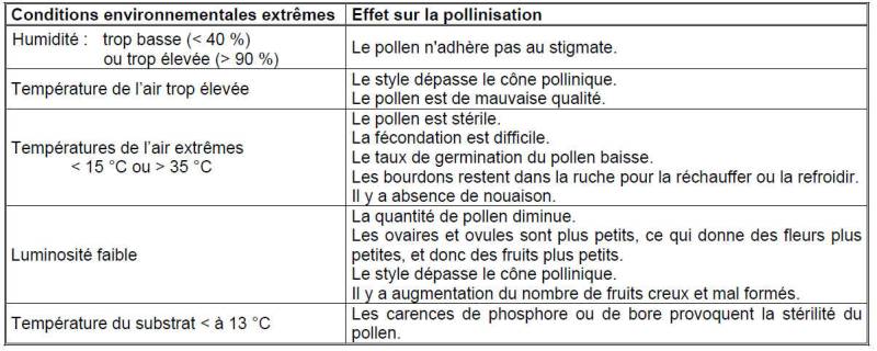

Les températures inférieures à 20 degrés ou supérieures à 33 degrés ne sont pas propices à une bonne pollinisation et donneront des fleurs avortées ou des fruits “incomplets” dont certaines loges ne se seront pas développées.
viabilité du pollen, source agriréseau source: https://www.agrireseau.net/legumesdeserre/documents/b24cs05%20Pollinisation%20tomate.pdf

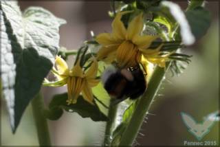

Quelques rares insectes, les bourdons surtout, ont trouvé le moyen de récolter le pollen des tomates. Ils s'agrippent au tube staminique en le mordant et volent sur place, provoquant des vibrations qui libèrent le pollen qui tombe sur le stigmate, et dont ils récoltent une partie au passage.
Bourdon agrippé au tube staminique de la fleur dont il s'efforce d'extraire du pollen Bourdon butinant une fleur de tomate qui "s'ouvre" - dont le tube staminique est ouvert et qui a libéré son pollen Bourdon sur une fleur "mûre" dont les étamines du tube staminique se décollent les unes des autres

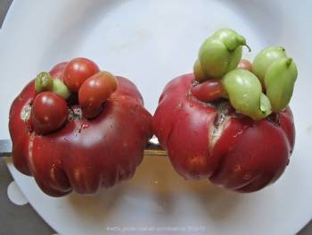

Notons que toutes les fleurs ne sont pas strictement autogames, et que suivant la variété ou la chaleur le pistil peut être plus ou moins proéminent. Lorsque le stigmate (petit renflement au bout du pistil qui reçoit le pollen) dépasse du tube staminique la fleur peut être pollinisée par des insectes porteurs du pollen d'une autre fleur. Beaucoup de variétés à gros fruits et à grosses fleurs sont dans ce cas, ainsi que les tomates bleues. Il faut prendre des précautions et ensacher les fleurs de ces variétés si on veut en récupérer les graines et les ressemer sans risque d'hybridation.
Fleurs "fermées" dont le stigmate n'est pas apparent, il est enfermé dans le tube staminique Fleur "monstrueuse" au(x) stigmate(s) apparents dont le pollen est accessible aux butineuses. Elle donnera un fruit difforme Encore une "grosse fleur" composée de plusieurs fleurs agglomérées (fasciation) qui donnera une tomate difforme et dont les graines auront toutes les chances d'être hybridées
Surtout en début de saison où les écarts de température peuvent “figer” le pollen et perturber la nouaison des fleurs on obtient souvent des fleurs et des fruits bizarres et malformés.
Les “grosses fleurs” difformes des premiers bouquets sont en fait des “siamoises” réunissant plusieurs fleurs en une seule. Ces fleurs doubles ou triples apparaissent surtout sur les variétés à gros fruits et ne nombreuses loges de type beefsteak.

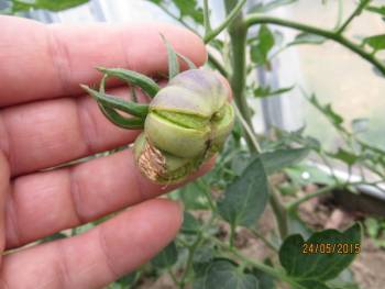

Cicatrices au niveau de l'ombilic:
Des cicatrices apparaissent autour de l'ombilic lorsque les températures sont défavorables ou qu'il y a de gros contrastes de température jour/nuit ou d'hygrométrie au moment de la floraison et de la nouaison. On constate donc le plus souvent leur présence sur les fruits des premiers bouquets.

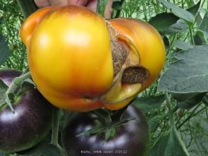

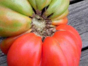

Face de chat
Si la pollinisation est incomplète les cellules contrôlant la formation du fruit vont se développer de façon anarchique. Des déformations, des cavités, des plaques liégeuses et des coutures apparaissent au niveau de la cicatrice ombilicale. On appelle ce phénomène “face de chat”, et c'est sur les variétés à gros fruits et à loges multiples , dont la formation est plus complexe et sujette à plus de variabilité, qu'il est le plus courant.
Face de chat et cicatrices ouvertes, on aperçoit des pétales secs qui sont restés attachés à l'épiderme Face de chat, green copia Face de chat, beauty king

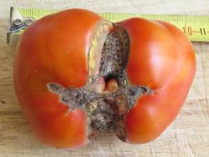

Ajoutez y des proliférations anarchiques de cellules, et vous aurez des formes très pittoresques
Tomate difforme, on aperçoit l'ovaire desséché dans la section non fécondée dont la chair ne s'est pas formée Tomate difforme, cicatrice ouverte liégeuse, on aperçoit l'ovaire desséché Tomate difforme, cicatrice ouverte liégeuse à l'ombilic et cicatrice en fermeture éclair

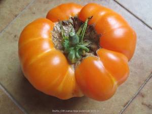

Cicatrices liégeuses autour du pédoncule
Il y a eu une alerte en 2013 sur tomodori, avec une cicatrice creuse qui retient l'eau et évolue en pourriture du fruit:
25 Aoû 2013 08:20 franciscolulu dans la série “on a une saison proctalgique”, voici ce que me font certains fruits: une pourriture qui se développe autour de la queue, qui affaiblit la fonction maintien et la tomate se détache toute seule et tombe. sur certaines la pourriture se propage au travers du fruit et le côté fleur se ramollit en brunissant un peu je n'ai pas eu le courage de tester si cette jolie nouveauté attristait le goût: poubelle! Y a-t-il des heureux tomatoculteurs qui connaissent ? cette partie marron autour de l'attache de la queue ne se trouve que là et ne se répand pas le long de la tige.
À partir de l’adresse <http://tomodori.com/forum/post244193.html>
Cicatrice liégeuse autour du pédoncule avec cavité abritant des moisissures; fruit très côtelé à maturation irrégulière. photo: Franciscolulu, Tomodori Cdb orange, cicatrice liégeuse autour du pédoncule Brandywine, fentes de croissance et cicatrice liégeuse autour du pédoncule
On trouve souvent ces cicatrices liégeuses autour de l'attache de la queue, et elles peuvent être très volumineuses, formant un “trognon” dur et immangeable au cœur de la tomate. Comme ces “omar's lebanese” en 2013 également. Il y a parfois un vide sous une partie du pédoncule, fragilisant l'attache du fruit C'est un phénomène physiologique désagréable, assez fréquent sur certaines variétés, surtout les grosses plates.
Ces cicatrices forment autour du pédoncule un creux qui retient l'humidité, et elles sont souvent accompagnées de fentes et craquelures, points d'entrées de moisissures et pourritures diverses. Maintenir les fruits inclinés verticalement permet d'éviter la pourriture du pédoncule en permettant l'écoulement de l'humidité.
