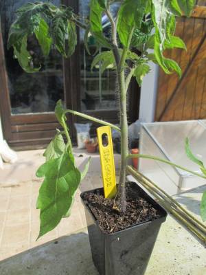

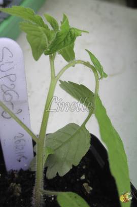

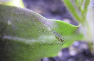

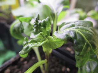

Il ne reste plus grand chose de cette jeune pousse de tomate, cotylédons et bourgeon terminal ont été atrophiés par les piqûres (photo linette, Les Tomos) pliure du pétiole de la feuille de tomate, symptôme typique des piqûres de pucerons (photo linette, Les Tomos) pliures du pétiole de la feuille de tomate, symptôme typique des piqûres de pucerons (photo linette, Les Tomos) femelle migratrice ailée et ses premiers petits sur un cotylédon de jeune pousse de tomate, prêts à fonder une colonie (photo linette, Les tomos)
Les pucerons (aphidiens) attaquent les jeunes plants et les jeunes pousses de tomates. \ Les dégâts peuvent être très importants en pépinière, où on repère leur présence à l'apparition de déformations sur les feuilles. Ils injectent de la salive lors de la piqûre avant d'aspirer le contenu de la cellule végétale, ce qui provoque des boursouflures et des malformations. Lorsqu'ils s'attaquent au bourgeon terminal, le jeune plant n'aura pas une croissance normale.

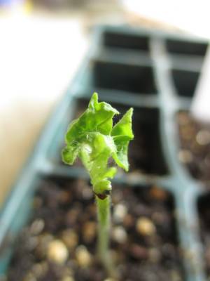

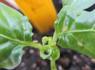

pucerons sur jeune plant de poivron, le bourgeon est atrophié par les piqûres (photo linette, Les tomos) déformations dues aux piqûres de pucerons, jeune plant de poivron (photo linette, Les tomos)
Ils sucent la sève des jeunes plantes qui s'affaiblissent et dépérissent, et produisent un miellat qui se recouvre d'un velours noir, la fumagine (champignon).

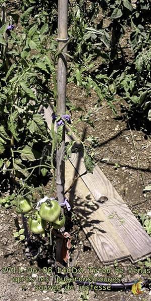

On a signalé sur Tomodori l'existence de pucerons rouges très agressifs pour les tomates, j'en cite ici la description faite par papo4334:
les pucerons rouges hormis la couleur, sont à l’œil nu des clones parfaits de leurs cousins verts ou noirs, mais se révèlent être
  • i) bien plus agressifs sur les plants (par exemple se regroupent à 10/15 sur la surface d'une pièce de 10 cts sous les feuilles ou dans le pompon terminal bien tendre de la tige), et
  • ii) bien plus coriaces (résistants aux traitements qui avaient, pour moi, toujours marché, sur les pucerons verts ou noirs)
source: http://tomodori.com/forum/post166199.html?sid=e9b4d98528ab2bd8c130d13fab9fe3cd#p166199

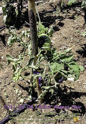

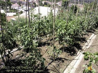

Plante attaquée par des pucerons rouges, bourgeon de tête détruit (photo Papo4334, tomodori 2011) Attaque de pucerons rouges, sauvé de justesse (photo Papo4334, tomodori 2011) Plantation après l'attaque de pucerons rouges (photo Papo4334, tomodori 2011)

déformations des feuilles qui permettent de repérer la présence de pucerons:
http://tomodori.com/forum/post298639.html#p298639
Invasions de pucerons rouges très agressifs en 2008 et 2011
[http://tomodori.com/forum/topic4485.html
Papo4334 (Hauts-Cantons du 34) décrit les symptômes et les mesures prises pour enrayer l'attaque:
Message 03 Juil 2011:
⇒ “Jonfiona64 (Biarritz) a écrit (26 Juin 2008):
………“Voilà mon petit problème qui concerne en fait un familier à qui j'ai donné des plants.
………“Il vient de voir apparaître sur 3 ou 4 plants de tomates des pucerons rouges et sur ces mêmes plants les feuilles commencent à se recroqueviller.”
Si ce sont bien des pucerons rouges, j'en ai eu il y a 6/7 semaines (pour la première fois de ma vie de tomates), et j'ai bien cru perdre tous les plants.
  • J'ai essayé en vain pendant 10 jours les traitements anti-pucerons que je connais et qui avaient été efficaces sur les autres pucerons (verts et noirs) : pulvérisation
i) produit vaisselle anti-bactérien + un peu alcool dans de l'eau,
ii) idem avec savon noir à la place du produit à vaisselle,
iii) idem avec savon noir + bicarbonate,
iv) purin de feuille de tomates…
chacun d'eux à permis d'occire les pucerons touchés par la pulvérisation, mais 24h au plus plus tard ils étaient de nouveau aussi nombreux… Au bout des 10 jours avec traitement quasi quotidien, les dégâts étaient vraiment très forts (plants castrés, %age de feuilles desséchées très significatif, mais avec quelques variétés bien plus touchées que la moyenne dont “Téton de Vénus”, Orange Russe 117 et Ananas Noir)… 5 ou 6 jours de plus et je pense que j'aurais perdu 30% des plants, 5 ou 6 autres et ça partait pour 100% …
  • j'ai questionné à ce sujet et hormis les classiques (en gros une variante des traitements précédents très insuffisants) et on m'a dit: insecticide indispensable et peut-être systémique.
  • à la boutique ou je suis allé, la responsable du rayon m'a expliqué que la semaine précédente un client était venu pour le même problème de pucerons rouges, parti avec un insecticide à base pyrèthre et revenu 4 ou 5 jours plus tard car il n'avait pas réussi à se débarrasser de ces pucerons rouges après 3 traitements, et qu'il était reparti avec un systémique (1€ moins cher que le premier, ce qui exclue, de la part de la vendeuse, le conseil pour vendre un produit plus cher).
  • je me suis donc résolu à acheter et utiliser ce systémique (le produit passe dans la sève et les pucerons qui consomment cette sève sont éliminés), d'autant que fin mai cela me laissait bien plus que les 14 jours avec interdiction de consommer après traitement
  • effet radical : 24 h après la pulvérisation, plus un puceron sur le plant
Une semaine plus tard de nouvelles feuilles saines sortaient et les plants étaient sauvés, même si j'ai du éliminer de nombreuses feuilles qui, trop blessées par les pucerons, pendant 10 jours, s’étaient complètement recroquevillées et très largement desséchées.
Bref
1. les pucerons rouges hormis la couleur, sont à l’œil nu des clones parfaits de leurs cousins verts ou noirs, mais se révèlent être i) bien plus agressifs sur les plants (par exemple se regroupent à 10/15 sur la surface d'une pièce de 10 cts sous les feuilles ou dans le pompon terminal bien tendre de la tige), et
2. bien plus coriaces (résistants aux traitements qui avaient, pour moi, toujours marché, sur les pucerons verts ou noirs), me forçant à employer l'artillerie lourde d'un systémique.
Je suis vraiment quelqu'un qui n'accepte d'utiliser ces produits qu'en dernier recours, mais je dois reconnaître qu'avec ces pucerons rouges, après les échecs avec tous les autres traitement, celui-ci a été “diablement efficace”.
Nota: pas un seul de ces pucerons rouges sur les tomates, ne s'est aventuré sur les autres plantes voisines (aubergines, poivrons, piment d'espelette, piment long doux des Landes…), pas un seul non plus sur les rosiers tout proches.
