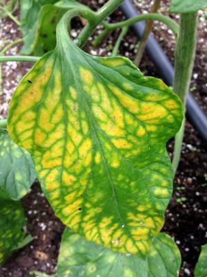

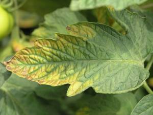

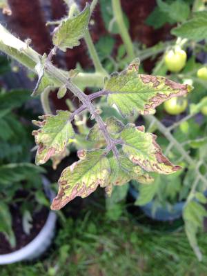

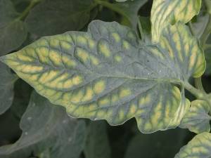

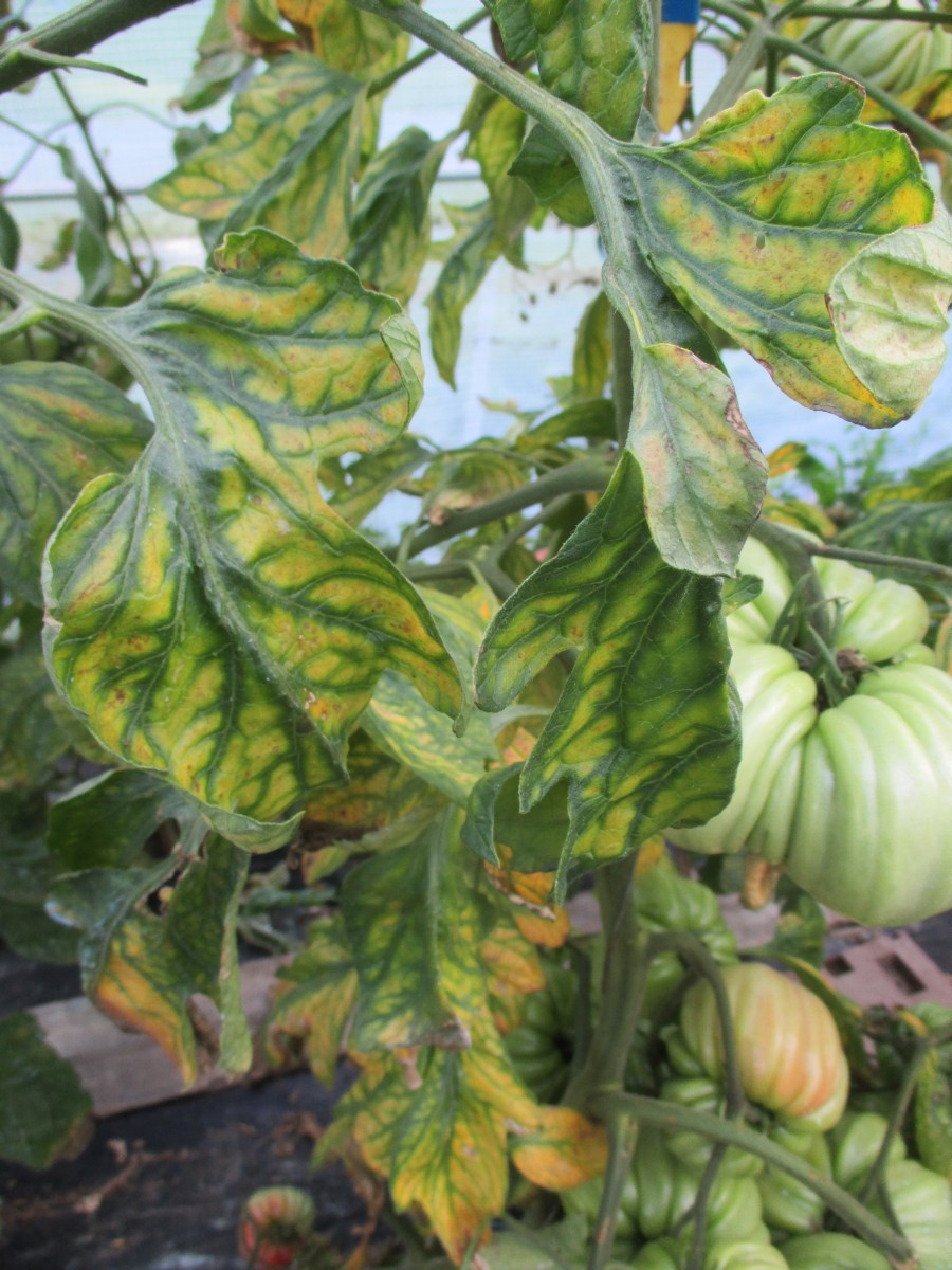

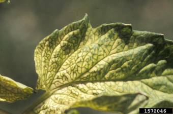

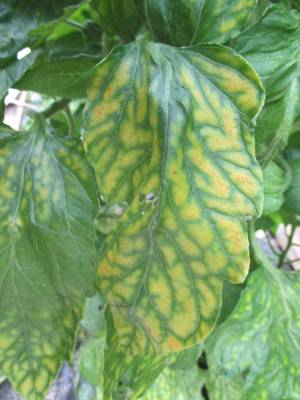

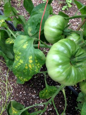

- Jaunissement des feuilles du bas (les plus anciennes): des jaunissements entre les nervures sur les feuilles basses des tomates peuvent être le signe de plusieurs carences: magnésium, potassium, azote.

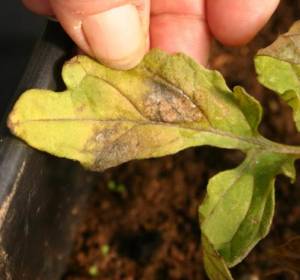

- Taches jaunes entre les nervures, puis apparition de taches brun rougeâtre au milieu. Les nervures restent vertes.
- Les feuilles s'épaississent, s'enroulent, se dessèchent.
