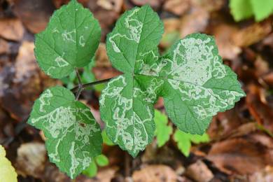

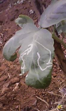

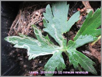

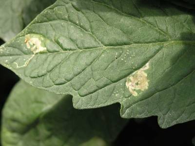

Comme souvent, on ne voit des mineuses que les galeries que leurs larves creusent dans le limbe des feuilles, on confond facilement les minuscules mouches mineuses, qui font 2 à 3 mm, et tuta absoluta, une mite de 6 à 7 mm de long qui peut faire des ravages dans les cultures.
Galeries de mineuse dans une feuille de tomate (photo: Mona, Tomodori) Mouche mineuse, galeries dans une feuille de tomate
Galeries de mineuse dans une feuille de renoncule (photo: Linette, Les tomos Galeries de mineuse dans une feuille de grande berce

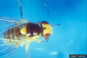

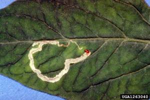

LA MOUCHE MINEUSE DE LA TOMATE: Liriomyza bryoniae
Il en existe en fait trois espèces implantées en Europe, dont “Liriomyza bryoniae”. Ce sont des petites mouches de 2 à 3 mm qui piquent le limbe des feuilles pour y déposer leurs œufs, et où les larves creusent leurs galeries.
Elle sévit dans toute l'Europe de l'ouest et pose un problème dans les serres et les cultures hors-sol où elle peut proliférer, mais ne parait pas inquiétante pour le jardinier moyen. Contrairement à tuta absoluta, elle semble se contenter de percer les galeries dans les feuilles, sans s'attaquer aux fruits, fleurs ou bourgeons terminaux.
Elle pullule surtout dans des environnements où les traitements insecticides ont fait disparaître ses prédateurs naturels qui parviennent normalement à maintenir sa population dans des limites supportables.

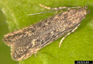

TUTA ABSOLUTA
Les dégâts sont causés par les larves minuscules (moins de 8mm) d'un petit papillon nocturne brun importé d'Amérique du sud. Elles s'attaquent essentiellement à la tomate, mais peuvent aussi s'intéresser aux autres solanacées.
Elles creusent leurs galeries dans les feuilles, tiges, bourgeons apicaux et fruits de la tomate.
En cas de forte infestation, avec 10 à 12 générations par an, elles peuvent détruire toute une plantation, et sévissent dans le sud de la France depuis 2008.
Elles ne supportent pas le froid, mais ont été signalées jusqu'en Bretagne, Indre-et-Loire et Isère.

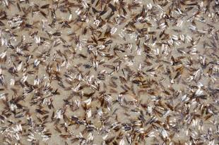

La lutte s'articule autour de pièges à phéromones et d'auxiliaires parasites.
Tuta absoluta, adulte Mineuse de la tomate tuta absoluta, larvepiège à phéromones Mâles de tuta noyés dans un piège à phéromones
Dès les premiers signes, enlever les feuilles atteintes et les détruire avec la chenille qui est dedans.
On peut tenter d'éliminer les adultes, en utilisant
  • des pièges à phéromones qui attirent les mâles, qui s'y noient avant de se reproduire.
