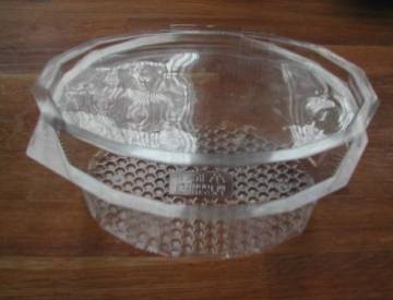

  • un récipient à fond plat genre ravier, barquette, etc…

Un bon exemple de récipient  exemple de récipient
