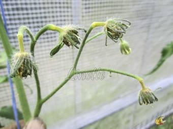

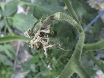

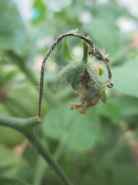

Coulure des fleurs
La fleur se développe normalement, s'épanouit, puis le pédoncule jaunit, elle se dessèche et tombe. Le fruit ne se forme pas.
Ce n'est pas une maladie, ce n'est pas contagieux.
Les causes possibles sont variées et centrées sur les chocs métaboliques.
Coulure des fleurs, photo Linette, Les Tomos Coulure des fleurs, photo Linette, Les Tomos Coulure des fleurs, photo Linette, Les Tomos
