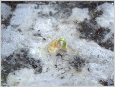

Apparition du germe, qui perce le papier
