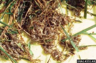

Le terreau grouille de petits vers translucides, des mouches minuscules s'envolent en petits nuages quand on s'en approche, il faut surveiller de près sa pépinière! Les mouches du terreau se sont installées.

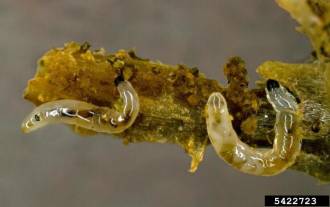

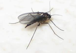

Il s'agit de plusieurs espèces de petites mouches de 2 à 5 mm qui pondent dans le terreau et dont les larves, des petits vers minuscules, se nourrissent de matière organique: moisissures, déchets, algues.
Beaucoup sont inoffensives, mais deux genres de la familles des sciaridés, Bradysia et sciaria, dont les larves se nourrissent aussi de radicelles, peuvent pulluler et causer de sérieux dégâts dans les cultures en pots et sous abris. En cas d'infestation, les petits vers translucides 3 à 6 mm pénètrent par les radicelles jusqu'aux racines principales et au collet. La plante parasitée se casse et meurt. Les adultes, eux, contribuent à disperser les spores de pathogènes d'une plante à l'autre.
