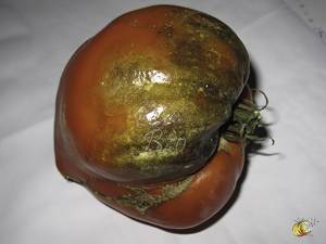

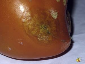

Mildiou sur fruit (photo Bzo, Les Tomos) Mildiou sur fruit (photo Bzo, Les Tomos) Feuillage atteint par le Mildiou (photo Jemlestomates, Tomodori)

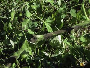

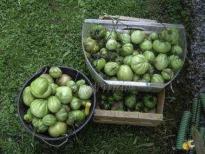

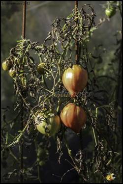

Mildiou sur tiges (photo Marnac, Tomodori) Mildiou - fin d'une culture (photo Marnac, Tomodori) Mildiou - fruits contaminés (photo Marnac, Tomodori)

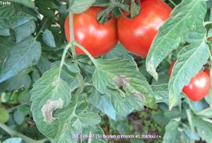

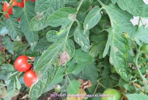

Les premiers signes passent souvent inaperçus. Taches jaunâtres, puis brunes, commençant par le bord des feuilles. Le centre se dessèche, avec une auréole jaunâtre et un duvet blanchâtre à l'envers des feuilles (sporulation).
Mildiou, début d'attaque (photo Linette, Les Tomos) Mildiou, début d'attaque (photo Linette, Les Tomos) Mildiou feuilles (photo Linette, Les Tomos)
On commence à remarquer le problème lorsque des portions entières de feuilles brunissent et se ramollissent. Les taches noires mates se multiplient, les feuilles entières pourrissent ou se dessèchent.
Puis les tiges sont à leur tour entourées d'anneaux bruns et les tissus se nécrosent.
Les fruits sont atteints en dernier. Certaines variétés de tomates sont plus résistantes que d'autres au mildiou des fruits, alors que sur d'autres, le feuillage reste sain alors que les fruits sont touchés. Des taches huileuses apparaissent sur la peau des fruits verts, s'étendent rapidement, des moisissures s'installent très vite et ils pourrissent.
A partir d'un foyer de départ, l'épidémie gagne vite de proche en proche toute la plantation.
