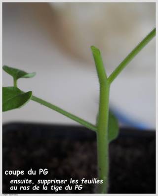

  6. Couper la tige du PG et placer la tête ainsi coupée dans le verre pour les boutures de PG, en rabattre le surplus de feuillage avec les ciseaux

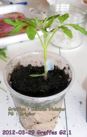

  7. Positionner la pince silicone en haut de la tige du PG avec la coupe à mi hauteur de la pince
  8. Couper la tête du greffon avec le même angle
  9. Replacer le scalpel dans le verre avec eau + javel ou alcool
  10. Positionner la tige du greffon dans la pince en haut du PG, en s'assurant visuellement que les 2 coupes sont bien plaquées l'une contre l'autre

  15. à la sortie du confinement, il faudra laisser la pince en silicone sur la jonction ; elle tombera seule dans les 2 à 3 semaines qui suivent quand la diamètre de tige aura suffisement augmenté

Nota: si la hauteur de greffe retenue se trouve au dessus des premières vraies feuilles, il conviendra de couper ces feuilles au ras de la tige.

  • ne pas avoir une coupe sur une partie de tige bien cylindrique va perturber le bon aboutement des tiges : la coupe doit être faite dans une partie de tige bien cylindrique donc au milieu d'un entre nœud en se méfiant tout particulièrement d'une coupe qui serait juste en dessous d'un départ de feuille.
