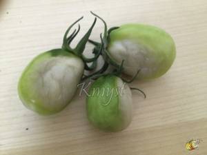

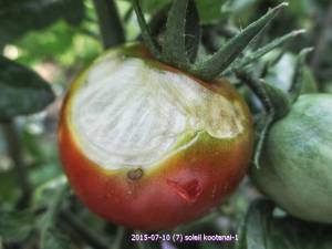

Brûlures solaires (photo kmyst, tomodori) Brûlure solaire, surface molle et aqueuse (photo Linette, Les Tomos)Brûlure solaire, plusieurs jours après, recouverte d'une pellicule semblable à du papier: la partie desséchée enlevée, le reste du fruit est comestible (photo Linette, Les Tomos)
Contrairement à une croyance répandue, les fruits n'ont pas besoin de soleil direct pour mûrir, bien au contraire: l'insolation peut faire des dégâts, surtout sur les fruits verts, qui se ramollissent.

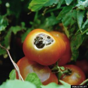

Une tache blanche ou jaune pâle apparaît sur le côté du fruit exposé au soleil. Cette zone s'aplatit et devient aqueuse tandis que la peau en surface se dessèche comme une pelure d'oignon. Des champignons et des bactéries s'implantent ensuite et provoquent le pourrissement du fruit.
Voir http://ephytia.inra.fr/fr/C/5182/Tomate-Brulures-solaires-des-fruits
brûlure solaire où s'est implanté un champignon, le fruit va moisir

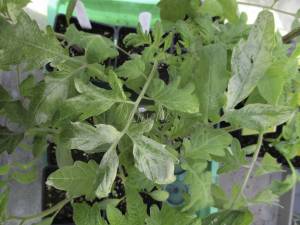

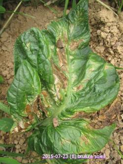

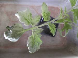

Sur les jeunes plants surtout les feuilles peuvent être brûlées par le soleil et présentent des lésions blanchâtres, qu'il ne faut pas confondre avec une maladie:
insolation d'un jeune plant (photo Marc91, Les tomos) brûlure du soleil sur des feuilles en contact avec le polycarbonate du châssis (photo Linette, Les tomos Brûlure du soleil sur des feuilles en contact avec le polycarbonate du châssis (photo Linette, Les tomos) Brûlure du soleil sur des feuilles en contact avec le polycarbonate du châssis (photo Linette, Les tomos)
Il faut être très prudent lors de leurs premières sorties, les acclimater et les adapter progressivement au soleil direct.
