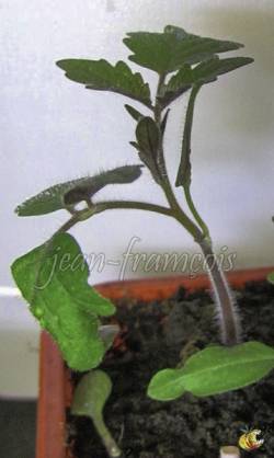

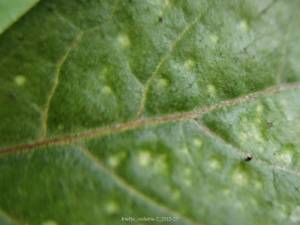

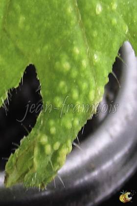

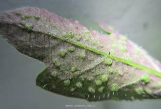

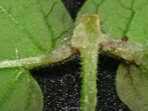

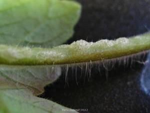

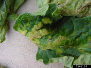

Des petites pustules transparentes, qui semblent gonflées de liquide, apparaissent sur les feuilles, les pétioles ou les tiges. Puis, elles se rejoignent pour former de longues zones boursouflées, qui finissent par se dessécher et brunir, provoquant l'enroulement puis la chute des feuilles, la déformation du plant et l'arrêt de sa croissance.
vésicules sur jeune pousse de porte-greffe arnold porte-greffe arnold, oedème sur pétiole et feuilles oedème, bouture de porte-greffe arnold oedème, coupe de pétiole de porte-greffe arnold
Ce n'est pas une maladie, mais un désordre physiologique, observé sur de nombreuses plantes, et à de très rares exceptions près toujours dans des cultures sous abri ou lumière artificielle. Avec le développement de ce genre de cultures pour la vente de plants les études se sont multipliées, surtout sur certains cultivars particulièrement sensibles: les portes-greffes hybrides de s. habrochaites pour les tomates, et des nouvelles sélections de patate douce ornementale et de géranium lierre.
œdème sur jeune plant en pépinière, recto œdème sur jeune plant en pépinière, verso œdème sur jeunes plants en pépinière œdème sur feuille de tomate

Or, si l'on peut bien parler d'œdème pour le géranium lierre, en revanche les lésions observées sur la patate douce et la tomate sont de nature et de cause différente. Les chercheurs proposent de réserver la dénomination “œdème” pour le cas du géranium, dont l'épiderme éclate sous la pression de liquides accumulés autour de cellules hypertrophiées, alors que les lésions des tomates ou patates douces, qui sont d'aspect et d'origine différents, montrant également des cellules hypertrophiées mais sans accumulation d'eau dans les tissus, seraient désignées sous le nom d'intumescences.
Pour mieux différencier ces deux catégories de lésions, N. Rud (2009) a montré que pour la patate douce et la tomate, les UV-B arrêtent ou diminuent le développement des lésions, alors qu'ils n'ont aucun effet sur le géranium lierre.

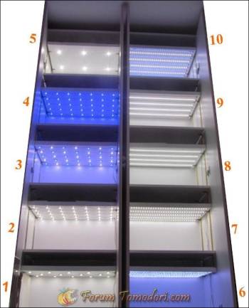

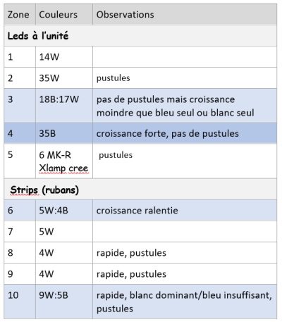

Test 10 zones de Jean-François (tomodori): Une poupo ventilo-luminescente
Jean-François sur Tomodori a fabriqué une pouponnière à 10 chambres indépendantes ayant chacune un éclairage LED différent, et a testé dans chaque zone la croissance de 3 cultivars: Cosmonaut Volkov, PG arnold et PG protector. L'apparition de “pustules” au 8ème jour sur les deux PG lui a permis de déterminer que les zones “rapides” (8, 9, 10) à lumière blanche avaient le plus d'intumescences alors qu'elles étaient absentes de la zone 4 à croissance forte elle aussi mais exclusivement bleu royal. Le déplacement des godets en zone 4 diminue puis stoppe les intumescences: “tous les plants qui ont pustulé sous lumière blanche se rétablissent sous bleu royal puis reprennent une croissance normale sans plus avoir de problème de pustulation.”
la poupo ouverte: toutes les Leds concernées par le test sont allumées ainsi que le numéro associé à chaque zone de culture. L'éclairage des 10 zones et son effet sur les plants.
Dans cette étude poursuivie sur 3 ans il a étudié nombre d'hypothèses:
Le degré d'hygrométrie, la ventilation:
  • toutes sortes de variations ont été testées sans effet notable.
“Je fais depuis ce matin un test ventilation 24/24 a faible vitesse pour écraser la courbe de l'humidité qui monte dès que l'éclairage est stoppé. j'essaie donc de réduire l'humidité phase nuit puisque souvent mes plants ont des gouttelettes en bout de feuille mais pas les PG.”
  • Le déplacement des godets en zone bleue diminue les intumescences, à humidité égale entre zones.
La différence de température terreau/air pendant la phase nuit, l'ouverture ou non des stomates:
  • un éclairage 24h/24 n'a rien changé aux constatations précédentes, mêmes apparitions ou non de pustules
La recherche d'un bon dosage blanc/bleu, combinant bonne croissance et absence de pustules: “j'ai finalement modifié la zone 3 cette zone en mix blanc bleu 21W:14B (trois lignes bleu et 2 lignes blanc) … et ça a l'air de bien fonctionner. il y a actuellement 40 protector semés le 30Mars et (sous le mix depuis le début) pour le moment pas de pustules avec une croissance qui semble équivalente au bleu seul isl sont presque greffables en 1,5mm.”
Conclusion : “Le bleu royal est donc à ce jour la solution la plus efficace contre les pustules, bien sûr il ne s'agit pas de cultiver que en lumière bleue mais plutôt jusqu'à la greffe, pour les porte greffe et uniquement pour eux”
Source: Une poupo ventilo-luminescente: http://tomodori.com/forum/post294592.html#p294592

Jean-François décrit le problème, apparu en pouponnière uniquement sur ses porte-greffes F1 en 2014.
Vésicules, pustules… c'est de l'intumescence!
JF Saison 2014: http://tomodori.com/forum/post259953.html#p259953
10 Mar 2014 20:34 par Jean-François
  • “il m'a malheureusement fallu greffer très jeune (15 jours pour Arnold et les cultivars de tomates) puisque je rencontre de nouveau mon problème de pustules sur Arnold ce qui stoppe quasiment sa croissance et donc je dois greffer dans la précipitation puisque mes cultivars grandissent et Arnold dépérit. ”
  • “Seuls Arnold, brigeor, Aligator sont touchés, aucun cultivar tomate ou aubergine ou poivron n'est touché, pourtant ils sont exactement dans les mêmes conditions. j'ai remarqué qu'il faut une dizaine de jours a partir du semis pour que les premiers symptômes apparaissent, ensuite ça se dégrade très vite d'où l'obligation de greffer jeune, même trop jeune pour certains la pince ne tient même pas le greffon ni le porte greffe… ”
  • “j'ai déjà eu ce problème l'année dernière en poupo ouverte mais pas aussi tôt dans la saison, c'était plutôt en avril de mémoire. j'avais quand même réussi a greffer sur Arnold et ensuite plus aucun problème les plants ont très bien produit, le problème disparaît une fois la greffe effectuée ”
  • “ça se localise toujours aux endroits les moins exposés à la lumière directe et ça déforme la feuille, quand une zone est touchée elle se déforme, même la tige principale ne résiste pas quand le développement devient important. heureusement une fois greffé plus aucun symptôme.
Et en 2015, sur “Pouponnière 3 (4?) zones de Papo & LEDs”: http://tomodori.com/forum/post291898.html#p291898
  • “Sur certains plants de superpro je perçois des pustules
  • “ça parait être ce que j'ai rencontré comme problème pour Arnold sous éclairage turbo néon et à peu près au même niveau de développement. si c'est ça c'est un problème vraiment embêtant, il semble que se soit à cause de l'éclairage artificiel. cependant l'évolution est bien moins rapide sous néon classique que sous turbo néon. ce n'est pas une maladie mais plutôt un problème physiologique déclenché et amplifié par l'éclairage artificiel.”
  • “Augmentation des pustules sur toute la surface des cotylédons puis enroulement des cotylédons façon tirebouchon, dans le même temps vraies feuilles touchées par les pustules. la seule possibilité de m'en sortir: mettre les plants sous néons classiques 4000K° qui ralentissent le phénomène sans le stopper, le but: gagner un peu de temps jusqu'au moment de la greffe 1,5mm, contraint et forcé de greffer sur un très faible diamètre sous risque de ne plus avoir une seule feuille sur Arnold ”
  • “les cotylédons s'enroulent en tire bouchon puis (s'essorent comme une éponge) après ça c'en est fini des cotylédons, ils se transforment en un fil noirâtre, ensuite c'est le tour des vraies feuilles si on reste sous un éclairage trop puissant ”
  • “Le développement des pustules est souvent rapide et le problème c'est la perte de surface foliaire puisque les cotylédons s'enroulent et se liquéfient, ils deviennent inutilisables pour le plant, ensuite les vraies feuilles sont touchées et finissent liquéfiées à leur tour. pour tes cultivars tu n'as pas de souci à te faire, ils n'auront pas de pustules, seuls les porte greffe hybrides pour le moment sont sensibles: Arnold f1, Brigeor f1, Aligator f1, et maintenant superpro f1, visiblement tous ces porte greffe ont un parent en commun qui est probablement solanum habrochaites c'est un plant de tomate sauvage qui tolère mieux le froid et qui est résistant a un grand nombre de maladie racinaire les tomates sont verte et ne mûrissent (jamais) et non comestible ça te rappel pas quelque chose? vu que les pustules entraînent une perte souvent rapide de surface foliaire la croissance est donc inversement proportionnelle, c'est bien là le problème, le porte greffe va quasiment plus grandir alors que les greffons vont grandir vitesse grand V puisque absolument pas touchés par les pustules, du coup très difficile d'accorder les diamètres ”
  • “Oui le manque de croissance sévère du porte greffe voire sa mort si il n'y a pas de remplacement foliaire de cultivar insensible aux pustules. Après tout dépend de la rapidité d'évolution des pustules. Même si Je n'ai jamais perdu d'Arnold a cause des pustules puisque je modifie l'éclairage en passant des turbo néons vers les néons classiques et je greffe dès que possible 1,5mm. c'est vraiment un problème pas évident à gérer.”
  • “quand les plants sont très touchés même la tige principale a des pustules ”
Finalement, sans trouver la cause du problème, il a trouvé une solution: l'éclairage artificiel led couleur "royal blue":
Pouponnière 3 (4?) zones de Papo & LEDs: http://tomodori.com/forum/post299253.html#p299253 - 07 Avr 2015
  • ”…J'ai greffé hier soir 25 plants et les porte-greffes étaient ceux du 24H/24H pustulés sous lumière blanche puis passage sous lumière bleue et rémission totale. Plus aucune pustule n'est réapparue jusqu'à la greffe et j'ai pu greffer en 2mm presque tous les plus gros, la pince de 2mm était juste.
  • En conclusion le Bleu Royal est la solution pour les porte-greffes qui sont sensibles aux pustules et surtout pour ceux qui découvriraient chez eux un problème de pustules récurrent et apparemment sans solution - le Bleu Royal m'a sauvé!
  • Après, expliquer le pourquoi du comment c'est plus hasardeux mais je soupçonne toujours le rouge comme facteur aggravant ainsi que l'humidité trop forte ou du moins suite à un arrosage.”
