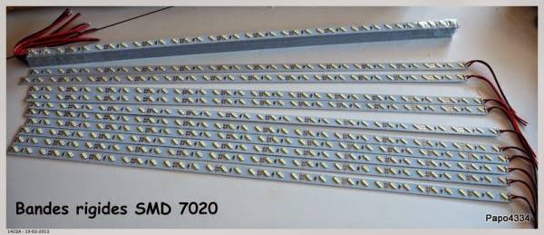

  • avec des sources diffuses (tubes fluo, barres LED rigides avec de multiples petites LED) ce minimum est de l'ordre de 10 cm
  • avec un petit nombre de sources puissantes et ponctuelles (par exemple des capsispots CPS50 ou CPS100), ce minimum est de l'ordre de 25/30 cm cm
  • avec un éclairage intermédiaire (genre capsikits) le minimum est de l'ordre de 15/17 cm
Exemples d'estimations de hauteur interne minimale du caisson pour des plants pouvant aller jusqu'à 30 cm de haut
  • avec des barres rigides : hauteur du panneau d'éclairage : ~ 10 cm ; hauteur des godets : ~ 11 cm ; hauteur sous godets ~5 cm ; hauteurs des plants : 30 cm ; distance LED / apex 10 cm =⇒ Hauteur minimale du caisson : ~ 55 cm

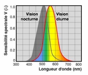

En comparant la courbe de sensibilité de l'œil humain en fonction de la longueur d'onde (qui est à la base des mesures en lux / lumens) et la courbe d'absorption des longueurs d'onde pour la photosynthèse (appelé PAR pour Photosynthesic Active Radiation), il devient évident que lumens (ou lux) ne sont pas du tout adaptés à quantifier la lumière “utile” reçue par les plantes.
Par définition un luxmètre “normal” sera conçu pour fournir une mesure fidèle à la sensibilité de l'œil humain.
On remarque que le maximum de sensibilité d'un luxmètre se situe dans la bande vert / jaune, et que la sensibilité est faible à très faible pour le violet bleu et le rouge.
Or cette bande vert /jaune est justement celle qui est la moins utile à la croissance des plantes, et qui est également la moins présente dans le spectre de lumière émise par une source blanc froid.

Mini guide de dimensionnement de l'éclairage avec les barres 7020 et 8520
Avec les premiers,retours d'expérience des poupoLEDs avec éclairage constitué de barres rigides 7020 et 8520, il est possible pour ceux qui ne veulent pas se plonger dans les PPF/YPF en µ.moles/m²/s, de commencer à donner une règle empirique permettant d'évaluer le nombre de barres à installer pour une pouponnière de dimensions données.
Estimation du DLI
En estimant le rendement de ces barres LED à ~ 36%, le DLI produit par une barre 7020 moyenne (I = 0,7A sous 12V) sera de 0,5 et celui par une barre moyenne 8520 (0,8A) sera de 0,57 mol (pour 15 heures d'éclairage quotidien et en tenant compte d'une perte d'environ 15% entre lumière émise et lumière reçue).
Sachant que pour une poupo la cible est un DLI entre 10 et 15 mol/m², on en déduit facilement qu'il faudra, par m² éclairé, au strict minimum 20 barres 7020 “moyennes” ou 18 barres 8520 “moyennes”.
Ayant constaté (de plus en plus fréquemment) que certaines barres de qualité médiocre pouvaient consommer nettement moins et fournir une énergie lumineuse de 25 à 33% inférieure (par exemple des barres 7020 à 0.55 A sous 12 V et des 8520 à 0.65 A), nous en arrivons aux recommandations suivantes :
barres 7020 : une barre tous les 7/8 cm
barres 8520 : une barre tous les 8/9 cm
Par sécurité, il est donc prudent de partir sur la base d'une barre tous les 7 cm avec les 7020 et d'une barre tous les 8/9 cm pour les 8520.

LED sur barres rigides en aluminium
Avertissement l'éclairage de pouponnière à base de barres rigides LED a pour avantages :
i) de bons résultats pour la croissance des plantes,
ii) un montage simple et un investissement faible,
iii) la possibilité de pouvoir remplacer facilement un éclairage à base de tubes fluorescents dans des pouponnières de faible hauteur (inférieure à 60 cm).
Ce type d'éclairage est malheureusement pénalisé par son rendement (perte de 20 à 25 % dans l’alimentation en tension constante, perte équivalente dans les résistances de régulation), et donc un coût de fonctionnement peu attractif.
Pour la réalisation d'une nouvelle pouponnière nous recommandons aujourd'hui l'approche Capsikit à paruls, ou celle Capsipsot, évoquées ci-avant.
  • Les LED sont pré-montées sur une bande d'aluminium de 1 mm d'épaisseur et de 50 cm ou 100 cm de longueur.
  • Chaque bande rigide est munie de 2 fils de connexion pour son alimentation en 12 V.
  • Les bandes comportent généralement 36 LED par longueur de 50 cm
  • Les LED sont “câblées” série/parallèle avec chaque cellule comportant en série 3 LED + une résistance d'ajustement.
  • la bande d'aluminium sert de dissipateur de chaleur
Les versions que nous avons testé sont des bandes rigides de LED 7020 qui présentent les caractéristiques suivantes par bande de 50 cm
  • dans chaque cellule de 3 LED il y a une résistance de 39 Ohms
  • lumière : ~ 850/1000 lumens (estimés) car chaque bande éclaire plus qu'un tube fluorescent 6500°K de 60 cm à 18 W nominal donné pour 1 000 à 1 100 lumens mais qui, en poupo, occasionnent plus de pertes puisque la lumière est émise tout autour du tube.
  • électrique : consommation ~ 0,9 A sous 12 V, soit une puissance de ~ 11 W (en 12V continu), dont environ les 3/4 dans les LED et 1/4 dans les résistances, soit un peu moins de 15 W compteur (en raison du rendement de l'alimentation). A noter : en abaissant le tension à ~11,7 V l'intensité baisse à ~ 0,75 A (puissance ~8,8 W dont 6,6 dans les LED; c'est pour moi, par sécurité, la tension retenue).
