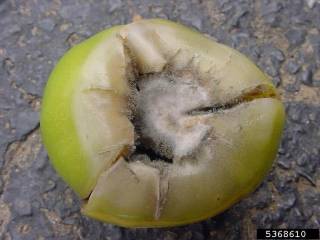

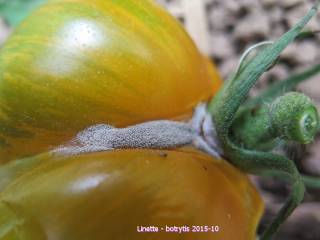

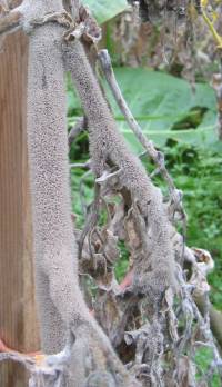

pied de tomate envahi par le botrytis, sporulation en velours gris Botrytis, sporulation sur une tige malade Botrytis, moisissure autour du pédoncule botrytis fructifiant sur une fente du fruit (photo Linette, Les tomos)
Sur les tomates, rares sont les jardiniers qui n'ont pas vu ce velours gris argenté qui tapisse les fentes des fruits éclatés ou les rameaux malades en fin de saison. C'est un champignon opportuniste qui s'installe sur les parties malades et les plantes vieillissantes. Toute plaie (taille, effeuillage) est favorable à son installation. Il peut aussi parasiter des tissus sains, et attaquer feuilles, tiges, fleurs et fruits.
On confond souvent ses taches brunes à cercles concentriques avec des atteintes d'alternariose. Ensuite les grandes taches noires avec fonte du limbe le font confondre avec le mildiou. Par la suite, la sporulation caractéristique qui recouvre feuilles et tiges de velours gris permet une identification sûre.

peyo, 21 Juil 2014 :
J'ai une question concernant les tomates mouchetées (Cascade lava, Vintage wine, Safari etc..). Elles ont souvent tendance à faire des micro fissures au niveau de leur mouchetage et celui-ci se remplit d“une petite pourriture blanche (botrytis ?). L'as tu remarqué ?
jemlestomates :
J'ai remarqué la même chose sur les tomates de type cocktail ou cerise mais chez moi,ça n'arrive pas plus sur les variétés “mouchetées” que les autres. Je pense plutôt que ce phénomène est lié à la peau de la tomate (épaisseur, élasticité …). L'année dernière les “green doctors frosted” étaient très sensibles à ce phénomène alors que les “green doctors” beaucoup moins…
En général, on le repère au feutrage gris qui se développe au moment de la sporulation, mais il débute par des taches sèches brunâtres commençant au bord des feuilles et qui s'étendent par auréoles concentriques. Il forme aussi des chancres sur les tiges.
D'autres photos pour mieux reconnaître cette charmante moisissure...
Les attaques du botrytis sur les tiges principales peuvent mener à la mort des plantes, mais elles sont en général très localisées et rarement inquiétantes, et un nettoyage des parties atteintes suffit.
