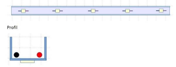

PARUL : Profilé Aluminium Rigide en “U” équipé de Leds
Définition et caractéristiques principales d'un parul
  • Utilisation d'un profilé d'aluminium en “U” :
  • Le profilé est placé dans le sens de la largeur du panneau (typiquement 1 m).
  • Les LEDs sont fixées sous le “U”.
  • Les fils d'alimentation des LED courent dans le U et ressortent sur le côté à une extrémité.
  • Le profilé aluminium fera au moins 20 mm de large (base du “U”) et 15 mm de haut (les côtés du “U”). Ainsi la surface de dissipation par W sera au moins 2 à 3 fois supérieure à celle des barres rigides LED de type 8520 à puissance égale.

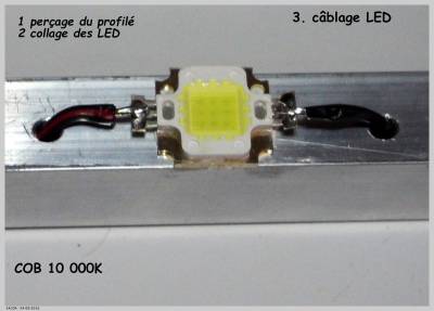

  • Un PARUL PX (X pour EXtra) est équipé de LED haut de gamme, CREE XM-L2 (voir ci-après)
  • Un PARUL PS (S pour Standard) est équipé de COB 10 W “noname”, très bon marché.
  • Par simplicité toutes les LED d'un PARUL sont de même type et câblées en série.
Avec les puissances effectives envisagées, selon la puissance lumineuse visée, on installera de 3 à 6 LED par PARUL de 1m, réparties sur sa longueur. Ce qui donnera une puissance électrique effectivement consommée par PARUL de 12 W à 27 W.

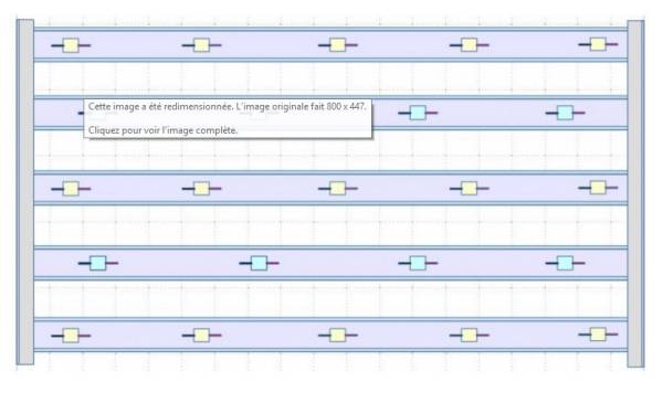

Schéma de principe illustré
Schéma de principe.
Pour un panneau capsikit complet (vue de dessous avec les 5 paruls fixés aux 2 extrémités sur des cornières alu)

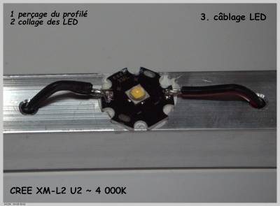

Dans cette étude 2 types de LED ont été retenues : CREE XM-L2 et COB “noname” 10W
CREE XM-L2
  • CREE XM-L2 : puissance nominale 10 W ; intensité maximale 3 000 mA ; tension typique proche de 3 V ; plage d'utilisation optimale (pour nos besoins) entre 1 000 mA et 1 500 mA. Modèle fiable aux caractéristiques connues et garanties et un rendement optimal, en contrepartie d'un prix d'achat élevé.
  • Utilisation typique: autour 1400 mA, ~ 3.02 V, 4.27 W
  • Efficacité : ~ 58 %
  • Existent en Cool white (6300/6500k), Neutral White (3900/4200K) et Warm White (2900/3300K)
  • Existe avec platine star 20 mm
  • spécifications précises et faibles
  • Prix à l'unité  : 9 à 10 € (origine fiable Europe, TVA incluse) ou 4 à 4.5 € (origine asiatique, plus douteuse)
  • alimentations possibles : en série, autour de 1 400 mA.

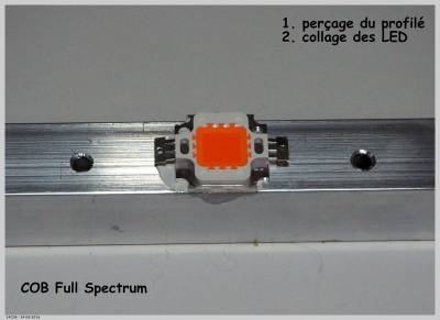

COB "noname" 10W
  • COB “noname” 10W : puissance nominale 9/10W; intensité maximale 900/1 000 mA; tension typique proche de 9V ; plage d'utilisation optimale entre 280 et 450 mA. Le rendement (estimé suite à différents tests) se situe dans la plage 40 à 50% (contre 55 à 60% pour les CREE), mais i) le prix d'acquisition est bien moindre et surtout il existe des spectres comme (dont 10 000K ou Full Spectrum) qui ne sont pas disponibles dans la gamme CREE XM-L2.
  • Utilisation typique: 350 mA, ~ 8.65 V, ~3 W
  • Efficacité : ~ 44 % (estimée après tests, variable de 40 à 48% selon origine et modèles)
  • Disponible en tout spectres dont 10 000K, 12 000K, Full Spectrum, royal blue, blanc chaud, blanc froid, mais spécifications de spectre peu fiables.
  • COB sur platine 20 mm
  • Spécifications peu fiables : il a fallu plusieurs tests et mesures pour disposer de spécifications permettant de dimensionner les alimentations
  • Prix à l'unité  : 1 à 2,8 € (origine asiatique)
  • alimentations possibles : en série autour de 290/400 mA ou en parallèle (exemple par 2 lignes en 700 mA, ou par 3 lignesen 1050, ou par 4 lignes en 1400 mA)

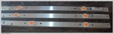

Paruls : terminologie
  • Technologie PX : LED de catégorie X (X pour eXtra), haut de gamme CREE XM-L2, puissance nominale 10W, utilisées généralement entre 4 et 5 W réels, avec un rendement lumineux moyen de 58% (58% de l'énergie électrique consommée est transformée en énergie lumineuse)
  • Technologie PS : LED de catégorie S (S pour “Standard”) COB “noname” pas chère, puissance nominale 9/10W, utilisées autour de 3 W réel, avec un rendement lumineux moyen de 44%
Les paruls sont désignés par
  • le type de LED utilisées (X ou S, voir ci-dessus)
  • le nombre de LED par parul.
Par exemple, un parul PX5 sera équipé de 5 LED CREE et un PS6 de 6 COB “noname”.

les paruls retenus comme composants potentiels d'un capsikit sont les modules
  • PX: à base de LED CREE XM-L2 , en spectre blanc froid, blanc, neutre (principalement) et blanc chaud
  • PS: à base de COB “noname” 10W, en spectre blanc très froid (10 000K ou 12 000K) et Full Spectrum

puissance du driver plage optimale configuration(s) en paruls
35 W23 / 33 W2*PX3 ; 2*PS4 ; 2*PS5
40 W28 / 37.5 W2*PX4 ; 3*PS4
60 W40 / 562*PX5 ; 3*PX4 ; 2*PX6 ; 3*PS5 ; 3*PS6
90 W60 / 85 W3*PX5 ; 4*PX4 ; 4*PX5 ; 4*PS5 ; 4*PS6 ;
100 W68 / 943*PX6 ; 4*PX5 ; 4*PS6
