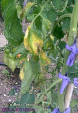

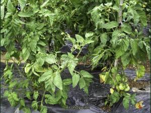

Début de verticilliose, à gauche sur tomate greffée, à droite sur pied franc (photo papo4334, Les Tomos) De nombreuses feuilles montrent les taches jaunes et nécroses typiques du verticillium Taches jaunes typiques sur une moitié de la feuille.

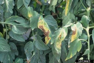

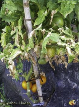

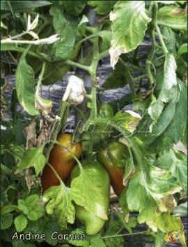

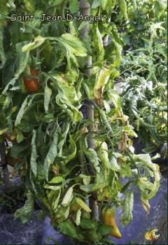

Verticilliose (photo papo4334, Les Tomos) Verticilliose (photo papo4334, Les Tomos) Verticilliose (photo papo4334, Les Tomos) Verticilliose (photo papo4334, Les Tomos)

Feuille avec une tache jaune en V caractéristique de la verticilliose (photo papo4334, Les Tomos) l'identification formelle de la maladie n'est pas évidente (je ne suis même pas certain que mon jardin soit bien infecté par cette maladie)
Les premiers symptômes sont l'apparition de taches en “V” sur les côté des feuilles : flétrissement en V, asymétrique commençant par un bord de feuille, avec du jaune sur le bords du V et du marron dans son intérieur. Le V épouse la zone desservie par un vaisseau partant du vaisseau central de la feuille et des diverses ramifications, en suivant les nervures. le V finit par s'étendre et son intérieur (le marron) se nécrose complètement.
On constate ensuite un brunissement à la base des tiges. Cette maladie se manifeste plus lors des fortes chaleurs, après la fructification du premier bouquet : les symptômes sont probablement plus forts quand le besoin de circulation est le plus fort avec les plus fortes chaleurs. Souvent, avec le retour de températures plus clémentes, la plante peut repartir, même si elle est affaiblie. C'est surtout vrai sur les aubergines. Le début du flétrissement par le bord des feuilles, et la présence du jaune sur la périphérie du marron des taches, serait ce qui permet des distinguer la verticilliose de l'alternariose (tache brunes sans “bordure jaune” jaune pouvant apparaître à tout emplacement de la feuille) Les spécialistes indiquent qu'une observation à la loupe de la coupe d'une tige permet de confirmer le diagnostic par le constat d'une obstruction partielle des plus gros vaisseaux (dépôts beige marron contre les parois).
