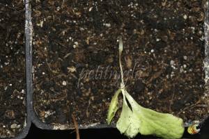

La fonte des semis n'est pas une maladie mais un terme générique pour désigner un ensemble de maladies affectant les plantules nouvellement germées, et causées par plusieurs sortes de micro-organismes présents dans le sol: Pythium et Rhizoctonia solani, le plus souvent, mais aussi Fusarium, Thielaviopsis basicola, colletotrichum coccodes, quelques Phytophthoras du sol (racines et collet), Botrytis, Sclerotinia, et d’autres.
Les pathogènes sont variés, les symptômes aussi. Mais le résultat est le même : les jeunes plantules s’affaissent et meurent, les semis disparaissent.

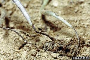

Des pousses, à des stades plus ou moins avancés de leur développement, peuvent soudain se plier en deux et dépérir rapidement. La tige le plus souvent se dessèche et s’affaisse, mais peut aussi se désintégrer brutalement. Le point de rupture se situe plus ou moins au niveau du sol.

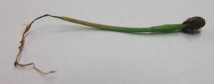

Quelquefois les germes n’émergent même pas, les graines se ramollissent et pourrissent.
Avec les infections par pythium, tiges et racines noircissent et pourrissent. Dans le cas de rhizoctonia solani, les lésions peuvent être brun rouge. Thielaviopsis basicola et phytophthora nicotianiae attaquent les racines qui noircissent et pourrissent.
