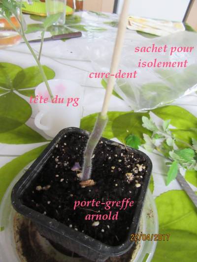

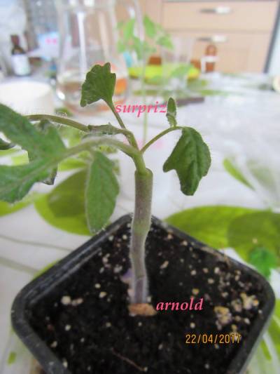

Greffe dite "au cure dent"
Todo présentation minimaliste à remplacer dès que possible
Cette greffe se pratique quand la tige du PG est bien plus grosse que celle du greffon; typiquement diamètre de 4 à 5 mm pour le PG et de 1,5 à 2 mm pour le greffon.
Il faut donc avoir semé les PG bien avant les cultivars greffons
Les instruments spécifiques à cette méthode
  • le seul instrument nécessaire est un poinçon ou un petit cure-dent en bois (ou encore petite pique en bois pour apéritif) d'environ 2 mm de diamètre.
  • avec cette méthode il n'y a pas besoin de “ligaturer” ou fixer la tige du greffon sur celle du PG
La méthode
  • On coupe la tige du PG à 90° et on élimine au ras de la tige les feuilles plus basses.
  • Avec le poinçon ou cure-dent on perfore la tige du PG dans son axe au milieu de la coupe sur une profondeur d'environ 2 cm
  • On coupe la tige du greffon en pointe effilée ; on rabat le surplus de feuillage du greffon
  • On insère cette tige profondément (mais sans l'écraser) dans le trou de la tige du PG qui vient d'être faite
  • éventuellement, on place une pince qui ne serre pas trop fort (pince à linge utilisée dans la partie large)
exemples, illustrations
Heidi, sur le forum Tomodori, illustre sa pratique dans ce message
