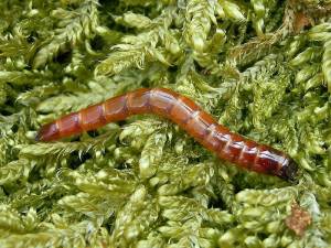

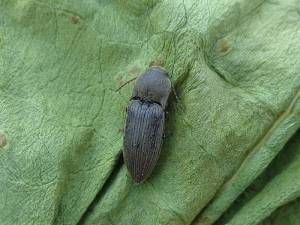

Le taupin est un petit coléoptère de forme allongée, à carapace dure, grise, noire ou rousse suivant les espèces, qui a la particularité de se propulser brusquement en l'air pour se retourner lorsqu'il est sur le dos.
Ce sont ses larves, appelées “vers fil de fer” qui posent problème aux jardiniers. Jaunes, dures, brillantes, dotées de trois minuscules paires de pattes, elles font jusqu'à 2cm de long. Elles vivent dans le sol pendant 4 ans avant de se transformer en nymphe (chysalide) pendant un an, puis en insecte adulte. Elles se nourrissent de toutes sortes de racines et de tubercules, plantes potagères ou cultures de plein champ, apprécient particulièrement les pommes de terre, mais nous connaissons aussi un cas d'attaque de culture de tomates tomodoriennes sous serre.
Les larves de taupin peuvent s'enfoncer très profondément dans le sol, jusqu'à 60cm, en cas de sécheresse ou de gel, et elles apprécient les sols humides et meubles.

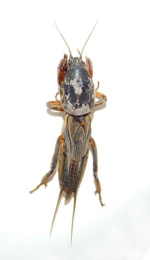

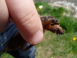

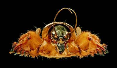

La courtilière est un gros insecte fouisseur de 5 à 10cm de long qui creuse des galeries avec ses pattes avant, et son aspect comme son mode de vie lui valent le surnom de taupe-grillon.
Elle est omnivore et grande dévoreuse de larves et autres insectes, mais malheureusement elle grignote aussi les racines de nos plantes potagères et affectionne particulièrement les laitues, qu'elle laisse se dessécher après leur avoir dévoré le collet. Ce qui lui vaut d'être férocement pourchassée par les jardiniers.
Cet insecte nocturne aime les sols meubles et frais et les zones humides. La larve et l'adulte ont le même aspect, mais seul l'adulte a des ailes et est capable de voler.
La rue, la fritillaire ou le marc de café seraient des répulsifs pour cet insecte.
Mais les méthodes les plus employées sont la chasse et le piégeage.
On peut protéger les racines des jeunes plants par des cylindres de plastique ou des pots sans fond.
