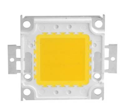

  • COB : abréviation de Chip on Board ; désigne une LED réalisée par assemblage sur un seul circuit de multiple LED unitaire de puissance moindre (typiquement de 1 à 3W) permettant d'atteindre des puissances importantes, typiquement dans le plage 20 à 100 W nominal (comprendre maximal).

  • LED: choix des COB “noname” d'une puissance de 50 ou 100 W (CSP50, CSP100) ; ces COB seront utilisé dans la plage de 50 à 75% de leur nominal, ce qui nécessite un refroidissement actif. Ces COB sont réalisé par l'assemblage dans une même puce (chip ou bead) d'une matrice de LED 1W ; les COB 50 W avec une matrice 5*10, les 100W avec une matrice 10*10. De ce fait, dans nos condition d'utilisation, leur tension d'alimentation est voisine de 32 V (10 fois celle d'une LED 1W) et l'intensité maximale est de environ 1500 mA et 3000 mA (ce qui correspond à ~ 300 mA par LED 1 W sous 3.3W).

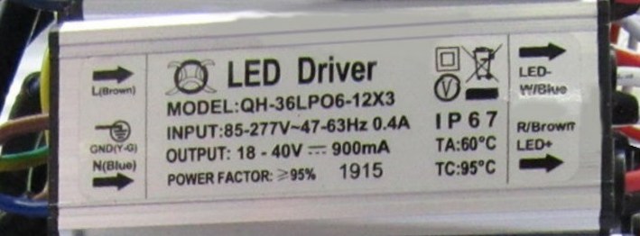

  • alimentation : choix de drivers en courant constant, à prix raisonnable et donc sans “dimmer” intégré

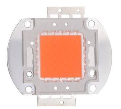

Choix et achat des COBs
En novembre 2016, il semble bien qu'il y ait deux gammes bien distinctes de produits. Elles se différencient essentiellement par le montage, peut-être par la qualité des composants individuels et, à l'évidence, par le prix.
Le plus simple pour les reconnaitre visuellement est la forme et la taille de la platine/diffuseur sur lequel sont montées ces COBs.
Gamme 1 Gamme 2
Les prix sont fortement dépendants de la la gamme, puisque ceux du “haut de gamme” sont en moyenne 5/7 fois plus chers que les autres (passant de le fourchette 1/2,50€ à la fourchette 6/14€).
La différence de prix est elle justifiée ? Difficile à dire, car je pense que c'est probablement au niveau de la longévité que cela va se jouer.

  • Alimenter le COB, en courant constant, à environ 65 à 70% de son nominal (qui est en fait son maximum) : soit entre 900 et 1050 mA pour un COB 50W au nominal de 1 500 mA, ou entre 1 800 et 2 100 mA pour un COB 100W
  • Dans le cas de plusieurs COB sur un seul driver on peut envisager de les mettre en // ou en série. Pour la fiabilité de l'ensemble (notamment ou un COB grillerait et passerait en court circuit) il convient de privilégier un montage en série.
La seule contrainte est que le voltage en sortie de driver va rapidement augmenter : il faudra pendre grand soin de bien isoler les connexions et brancher l'ensemble derrière un disjoncteur différentiel 30 mA.

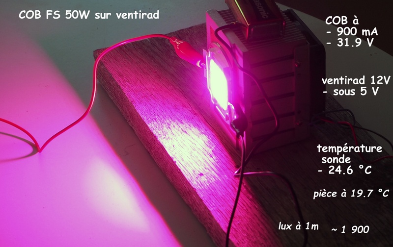

exemple de capsispot CPS50 FS
  • COB 50W 'Full Spectrum'
  • driver 900 mA, 30W
  • puissance électrique consommée : ~ 28.8 W
  • puissance lumineuse estimée : ~ 12 PAR W
  • ventirad recyclé
  • alimentation de 5 V recyclée pour le ventilateur
  • coût : entre 15 et 20 € (en blanc froid, ou blanc chaud ce serait ~5 € de moins)

Drivers pour les différents modèles étudiés
généralités
Chaque driver, afin d'optimiser son rendement, doit être dimensionné pour que sa puissance effectivement consommée soit dans la plage 66 à 95% de son nominal.
Les drivers “dimmables” sont pourvus d'un système de gradation de lumière (dimmer) qui permet de faire varier la puissance (parfois seulement dans une plage de 40 à 100% de ses possibilités). Dans notre logique de prix minimalistes, nous ne prenons en compte que les drivers non dimmables.
Un driver se caractérise i) par l'intensité du courant qu'il délivre et ii) par la plage de tension qu'il est capable de maintenir pour délivrer cette intensité.
Avec un driver il est donc possible d'alimenter en série un ou une série de COB à l'intensité de courant spécifiée. le nombre de COB est conditionnée par la tension maximale et minimale qu'il peut fournir.
Une autre possibilité avec un driver est d'alimenter plusieurs lignes (identiques) de COB en parallèle avec les caractéristiques suivantes :
  • l'intensité dans chaque ligne est (à très peu de chose près) l'intensité nominale divisée par le nombre de lignes mises en //.
  • la tension (de chaque ligne) doit se situer dans la plage de tension supportée par le driver
  • la puissance totale consommée doit être au maximum de 95% du nominal indiqué pour ce driver.
drivers pour CPS50
caractéristiques imposées
  • la tension réelle constatée sous 900 mA est proche de 32 V, un peu plus sous 1000 mA
  • intensité délivrée dans la plage 900 à 1000/1050 mA (ou un multiple en cas de mise en parallèle)
  • puissance minimale 30W en 900 mA, 36 W en 1000 mA (ou un multiple en cas de mise en parallèle ou série) – il est bien de prévoir au moins 5% de marge et donc plutôt 32 à 36 W de puissance nominale pour le driver
  • vérifier que la plage de tension mini/maxi du driver considéré correspond bien à votre montage avec un marge de quelques % (>32V pour un SPS50 seul, un multiple si mise en série)
produits
Au jour d'écriture de ce document (novembre 2016), après une longue recherche, on trouve (difficilement) au moins un modèle de driver qui répond à nos critères :
  • modèle 900mA 36W, à un peu moins de 6€ pièce (vendu par 5).
drivers pour CPS100
  • la tension réelle constatée sous 1 800 mA est proche de 32 V
  • intensité délivrée dans la plage 1 800 à 2 000/2 100 mA (ou un multiple en cas de mise en parallèle)
  • puissance minimale 60W en 1 800 mA, 75 W en 2100 mA (ou un multiple en cas de mise en parallèle)
  • vérifier que la plage de tension mini/maxi di driver considéré correspond bien à votre montage avec un marge de quelques % (>32V pour un SPS100 seul, un multiple si mise en série)
produits
En novembre 2016, j'ai trouvé au moins un produit qui convient pour le CPS100 :
  • modèle 2000mA 18/40V 80W, à environ ~18€ pièce.
INFO Comme la situation peut changer rapidement, le mieux est d'utiliser une des deux recherches suivantes pour découvrir ce qui est disponible à un moment donné :
- constant current LED driver 900mA 36W
- constant current LED driver 1000mA 36W

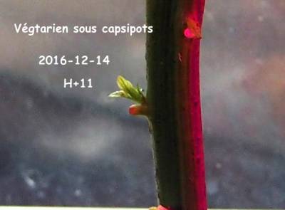

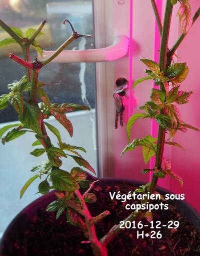

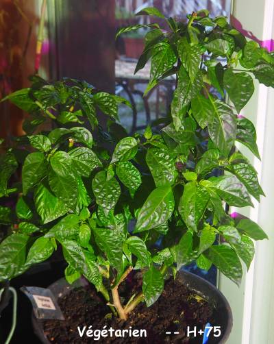

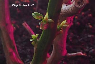

Quelques photos valant mieux qu'un long discours, le cas d'un piment Végétarien Antillais (piment qui avait pris un léger coup de gel en extérieur).
conditions d'hivernage
  • en intérieur, pas très loin d'un ouverture orienté ouest peu éclairée en cette saison
  • hivernage commencé le 5 décembre 2016
  • T° : 21°C (moyenne quotidienne) avec variations jour/nuit entre 19/20 et 22/23°C
  • éclairage avec un CPS50 Full Spectrum (seul pour les 3, premiers jours) puis ajout d'un CPS100 blanc naturel, placé à environ 1,2 m du plant ; DLI moyen 6/8 le premier mois, puis ~15 ensuite.
  • Le CPS50 consomme environ 32 W compteur, le CPS100 environ 70 W.
les étapes
  • H+7  Premières nouvelles feuilles, après chute des vieilles
  • H+11
  • H+26  Les feuilles commencent à grandir
  • H+34
  • H+55  Feuillage dense
  • H+75
