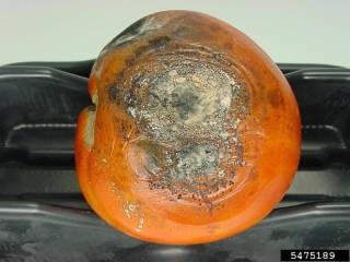

C'est un champignon, colletotrichum coccodes, qui est responsable de l'anthracnose.

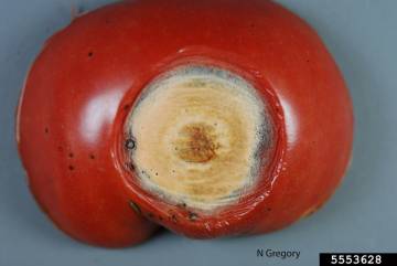

Les symptômes se manifestent surtout sur les fruits mûrs, sur lesquels apparaissent de petites taches circulaires légèrement concaves. Elles s'agrandissent et se creusent en cercles concentriques, avec une apparence liquide sous la peau. Au centre de la dépression se trouve une tache sombre qui est la fructification du champignon et d'où sont émises les spores lorsque le temps est humide.
Lorsque l'infection s'étend, l'intérieur du fruit pourrit, et d'autres pathogènes s'installent pour finir le travail.
Ce champignon peut aussi infecter les fruits verts et n'a pas besoin de blessures pour s'implanter, il peut en pénétrer la peau. Les lésions ne deviennent visibles que quand le fruit mûrit.
