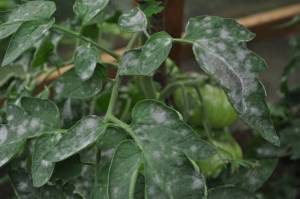

“Champignon bien connu des jardiniers pour son attaque des courgettes et concombres, il recouvre d'une pellicule blanc crayeux beaucoup de plantes du jardin, dont les tomates. Ce terme désigne de nombreuses espèces du parasite. Leveillula taurica frappe surtout les solanacées dans les serres.”
source: http://ephytia.inra.fr/fr/C/4997/Tomate-Leveillula-taurica-oidium-interne
Oïdium (photo Matou88, Les Tomos) Oïdium (photo Matou88, Les Tomos) Oïdium, feuilles malades enlevées (photo Matou88, Les Tomos)
Les spores sont disséminées par le vent et les insectes. Elles s'implantent surtout par temps chaud et sec avec nuits fraiches et humides et rosée sur le feuillage.
En très peu de temps la plante entière sera recouverte. Privées de photosynthèse, les feuilles se dessèchent.
Sans être mortelle la maladie peut sérieusement compromettre la récolte.

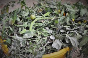

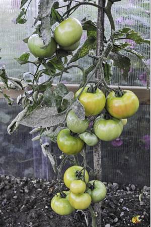

On peut essayer d'enlever les feuilles atteintes, ce qui a l'avantage de favoriser l'ensoleillement et l'aération des plants, mais on ne peut pas déplumer totalement les plants ni enlever les jeunes feuilles aux extrémités des rameaux.
Oïdium, effeuillage des parties atteintes (photo Matou88, Les Tomos) Oïdium (photo Matou88, Les Tomos)Oïdium (photo Matou88, Les Tomos)

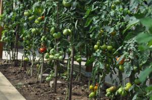

Le mois du blanc c'est d'habitude en janvier mais dans ma cabane à tomate c'est au mois d'août, l'oidium fait des ravages mais consolation pour l'instant seule les feuilles sont atteintes. Cela commence par quelques points blancs qui en une semaine recouvrent toute la feuille, dix jours plus tard c'est aussi sec qu'une feuille de tabac.
  • 24 Aoû 2014
Le mois d'août c'est le mois des grosses récoltes de tomates, c'est maintenant ou jamais, la course contre la mort est engagée, déjà 4 victimes en fin de vie et une dizaine en soin palliatif, le coupable, l'oidium et malgré un traitement par semaine avec du bicarbonate à 7g/l et du lait écrémé à 10% le mal gagne du terrain plus doucement mais surement.
  • 07 Sep 2014
Tout doucement je m'achemine vers mon objectif de 200 kg, A ce jour 165kg303 de tomate récolté, le rythme à bien un peu baissé maintenant c'est 5/7 kg par récolte.
Avec le beau temps revenu les problèmes d'oidium sont supportable, j'ai finalement traité à 7g/l avec du bicarbonate et du lait à 10%, je pense que cela ralenti le développement mais ne peux éradiquer le champignon.
  • 04 Nov 2014
Novembre et toujours des tomates, cette année est vraiment déroutante. Il me reste encore 15 plants que je n'ose pas sacrifier
  • 23 Nov 2014
Fin de saison tomate, c'est l'heure du bilan.
Oïdium: Celui là je ne l'ai pas vu venir donc le préventif c'est pour l'an prochain. La maladie touche uniquement les feuilles qu'il faut enlever et par conséquence ralenti la production. J'ai fait trois passages avec du lait et du bicarbonate à 7g/l pour un petit résultat, après chaque passage l'évolution du champignon se calme quelques jours 3/4 maxi puis reprend son cours. Dans la serre une plante qui actuellement mesure plus de 6m50 a pris l'oïdium en septembre mais continue à fleurir et produire.
