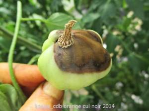

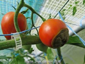

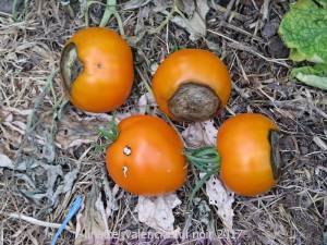

Nécrose apicale (Cul noir)
Ce n'est pas une maladie fongique ou infectieuse. C'est le symptôme d'une déficience qui perturbe le développement normal du fruit. Elle apparaît le plus fréquemment sur la tomate, mais existe aussi sur poivrons, aubergines, melons.
Une tache molle aqueuse apparaît à la face inférieure du fruit, sur la cicatrice ombilicale, puis elle se nécrose et forme une tache noire circulaire concave. Parfois des moisissures s'installent sur la lésion, mais elle reste souvent sèche et bien délimitée, et le reste du fruit mûrira très vite, mais restera intact et comestible.
Les tomates pointues seraient plus sensibles que les autres à ce problème. Ce sont souvent les premiers fruits qui sont atteints, lorsque le sol est encore froid. Ensuite la récolte devient normale.
Nécrose apicale / cul noir (photo linette, Les Tomos) Nécrose apicale / cul noir (photo linette, Les Tomos) Nécrose apicale / cul noir (photo linette, Les Tomos)

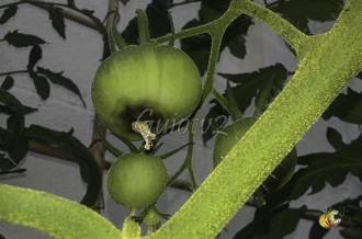

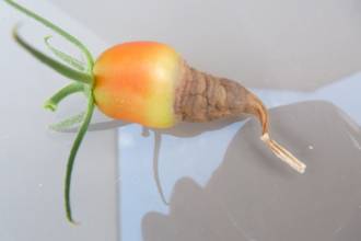

Nécrose apicale / cul noir (photo Marc91, Les Tomos) Nécrose apicale / cul noir (photo Guiotv, Tomodori) Nécrose apicale / cul noir (photo Guiotv, Tomodori)
