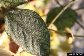

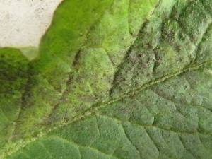

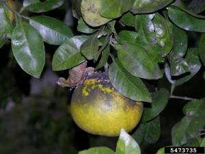

Feuille de soja recouverte de fumagine à la suite de piqûres de pucerons Fumagine sur le feuillage et fruit d'un agrume Fumagine sur une feuille de tomate piquée par des aleurodes (photo Linette, Les Tomos)
