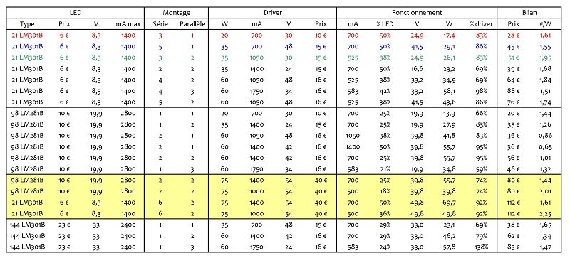

Bonjour
Ci-dessous un tableau permettant de choisir le driver LPC (de 20 à 60W) adapté en particulier aux réglettes LT21. Je l'ai étendu aux réglettes LT98 et aux "papillons" LT144. En jaune, le driver est un XLG avec 2 ampérages au choix, 1000 et 1400mA.
Exemple : ligne 3, un driver LPC 35-1050 peut alimenter 2 lignes (parallèles) de 3 réglettes LT21(en série) sous une intensité de 525mA soit 38% de la capacité des LED. Puissance des 6 réglettes : 26W, le driver est exploité à 83% de son potentiel. La configuration coûte 51 €...

Re: Reno LED poupo
Très pratique le tableau !
Et pour simplifier les choses quels sont les besoins nombre de en W ou en de barrettes par types par / m2 ?

- Messages : 3807
Re: Reno LED poupo
Tableau à multiples entrées, avec des paramètres que l'on quantifie mal, par exemple la (bonne) réverbération de la lumière à l'intérieur de la poupo. A ce sujet, se reporter au commentaire de papo suite à mes mesures (page précédente).
En fait, on part à l'envers, c'est à dire depuis le DLI, que l'on pondère par la durée d'éclairement.
Par exemple la laitue... Ne pas dépasser 15 en DLI, si l'on éclaire 16h/24 cela suppose un PPFD de 250.
J'ai obtenu cette valeur à 30cm de hauteur avec 35W pour 0,29m² soit 120W/m² ou encore 20 barrettes LT21 au m² (si alimentées en 700mA).
Si l'on veut un PPFD de 350, toujours à 30cm, dans la même configuration, il faut 120 x 350 / 250 = 170W/m² soit 28 barrettes... Mais les plants vont grandir, et leur apex supporter un éclairement plus fort. Toujours selon le commentaire de papo, on peut rester à un PPFD nominal de 250, leur croissance permettra aux plants d'aller chercher plus de lumière sans trop risquer l'overdose.
Si l'on a plus de marge en hauteur, par exemple 50cm, avec les 120W/m² on obtient un PPFD de 200. Avec 150W/m² (25 barrettes/m²) il monterait à 250...
Etc... Ce qu'il faut retenir avant tout, c'est la praticité de ces barrettes LT21 : montage fastoche, bonne répartition de la lumière et température modérée du fait de l'espacement des LED... et performance au RDV pour un prix modéré !
Bonne soirée...
