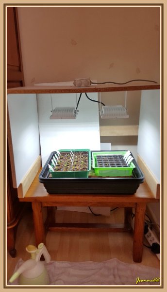

Deux petits mots pour vous dire que je suis hyper content de mon couple Ledmo + serre chauffante stewart.
Les jeunes plants ont l'air de bien s'y plaire, ils ont tout ce qu'il faut pour ça, chaleur (28/30°C), et lumière ( 2 Ledmo 20 W) 12h par jour.
Les plants n'ont pas l'air de filer, je suis vraiment content par rapport aux années passées.
De plus les Ledmos ne chauffent pas, même après 12h de fonctionnement on peut poser la main dessus sans se brûler.
Je ne saurais que trop recommander ce genre d'éclairage, et en plus très facile à mettre en oeuvre :cheers: :cheers:

Bonjour JeanMi.
Je suis en pleine réflexion pour construire ma poupo (Poupo ou poupo pas ? ) et en lisant ton topic, j'ai l'impression que j'ai les mêmes idées que celles que tu as développées.
Déjà par rapport à ton premier message, j'ai l'impression que tu as utilisé des dalles OSB pour construire ton caisson ? C'est bien ça ?
Ensuite je vois que tu as construit une serre-chauffante avec des LEDMO et que tu les recommandes car plus facile à mettre en oeuvre.
Pour ma poupo, je pensais construire un caisson en dalle OSB (comme ce que tu sembles l'avoir fait) et mettre des LEDMO (config établie sur les conseils d'un certain papo ;) ) parce que pour le moment je ne me sens pas de faire un truc hyper compliqué avec branchement, raccordement, soudage, etc., j'ai plutôt envie de partir sur quelque chose d'à peu près plug-and-play.
Est-ce que tu confirmes mes impressions par rapport à ton caisson et la solution LEDMO ?
Concernant le sable dans ta poupo il est directement placé sur la planche du fond ou bien tu as mis une protection ?
Merci d'avance pour tes réponses :D
jeanmi22
Messages : 1334
Re: La poupoLeds de jeanmi
Message par jeanmi22 »
Blork a écrit : 15 févr. 2019, 13:33 Bonjour JeanMi.
Déjà par rapport à ton premier message, j'ai l'impression que tu as utilisé des dalles OSB pour construire ton caisson ? C'est bien ça ? Oui, du 9mm
Ensuite je vois que tu as construit une serre-chauffante avec des LEDMO et que tu les recommandes car plus facile à mettre en oeuvre.La serre chauffante en elle même c'est une stewart, pour les ledmo, j'en suis content à 1000%
Pour ma poupo, je pensais construire un caisson en dalle OSB (comme ce que tu sembles l'avoir fait) et mettre des LEDMO (config établie sur les conseils d'un certain papo ;) ) Vas y fonce..parce que pour le moment je ne me sens pas de faire un truc hyper compliqué avec branchement, raccordement, soudage, etc., j'ai plutôt envie de partir sur quelque chose d'à peu près plug-and-play.
Est-ce que tu confirmes mes impressions par rapport à ton caisson et la solution LEDMO ? Oui, oui ,oui :!:
Non directement sur le plancher avec le câble chauffant noyé dedans

Hello Jeanmi, c'est encore moi ;)
Tu as mis combien de kg de sable ?
Parce que je commence à me dire que ma poupo va peser un âne mort une fois que j'aurai mis le sable et tout le reste dedans...
jeanmi22
Messages : 1334
Houlà, tu me pose une colle.
j'ai pas peser, mais çà doit faire 3 bon sceaux de 10l.
Messages : 4324
Bonjour Blork,
J'ai mis 2 à 3 cm pardessus le câble ensuite un feutre de 3mm d'épaisseur comme çà quand j'arrose le sable celui-ci reste en place :D
