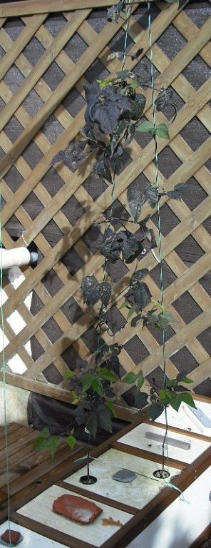

Beaux, les haricots... Le second, plus chétif au départ, s'est bien ramifié et est en train de fleurir. Le premier, qui jouait les gros bras dans sa prime jeunesse, peine un peu et ses repousses sont plus tardives. Vu la saison, je doute qu'ils aillent plus loin et que la gousse que j'ai vue tout en haut ait de nouvelles sœurs !
Au delà du résultat, entâché du biais de la solution nutritive initiale déséquilibrée (usée), la repousse consécutive à la première "production" est encourageante et semble indiquer que le RDWC (circulation de la solution) est adapté pour cette culture...
...mais face aux plus de 18kg récoltés en perma cette saison avec une vingtaine à peine de plants, inutile de mobiliser un système hydroponique !
Donc le haricot hydro, oui ça doit pouvoir marcher ! L'expérience en restera là, tant qu'ils ne sont pas gelés, je laisse les cobayes dans le système.
Et au printemps prochain, semis hydro des Carminat avant transfert en permaculture, les rampants seront une fois de plus pris de court...

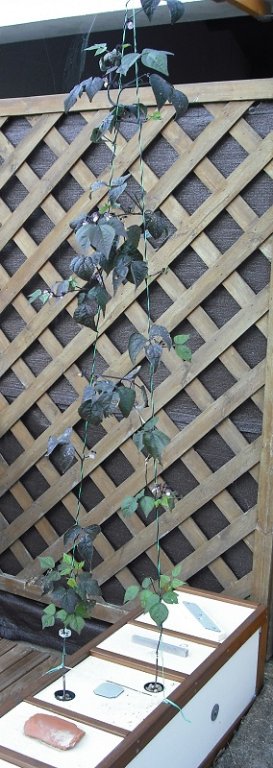

...il est toujours là !
Il se porte même bien, et produit quelques gousses et de nouvelles feuilles :
L'essai est bien transformé, cette communication est l'avant-dernière, la prochaine sera l'avis de décès du haricot hydro... si le gel arrive !
