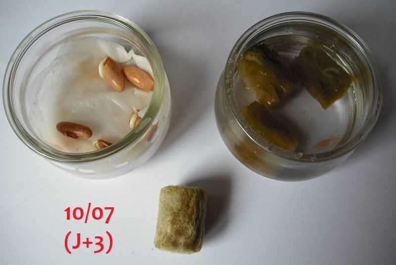

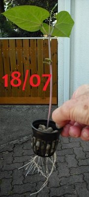

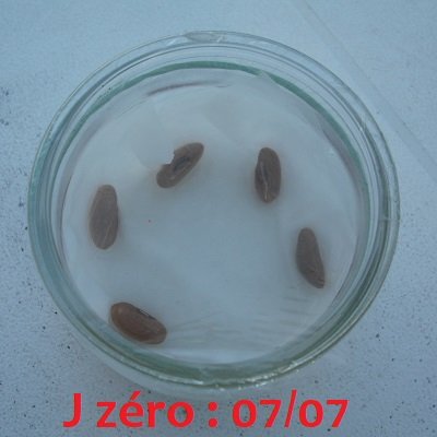

Allez, on démarre en essuie-tout : Trois jours plus tard, on place les haricots germés sur des démarreurs (laine de roche) imprégnés de solution nutritive faiblement concentrée, en veillant à orienter la radicelle pour qu'elle se présente bien : Encore trois jours de plus, et l'on entrevoit les limites de cette variante, seuls 2 haricots colonisent leur démarreur : Et à J+10, ils sont prêts après avoir passé quelques jours sous une petite LED : Allez, on plante ce dimanche matin, voici les racines : Et mon Carminat est en place, sa ficelle est prête, un clip tomate oriente la tige, y'a plus qu'à... J'ai remonté légèrement le niveau de la solution dans le système pour que les racines baignent bien ; elles vont de toute façon pousser extrêmement vite. Cet après-midi, je surveillerai le soleil, ça risque de cogner...

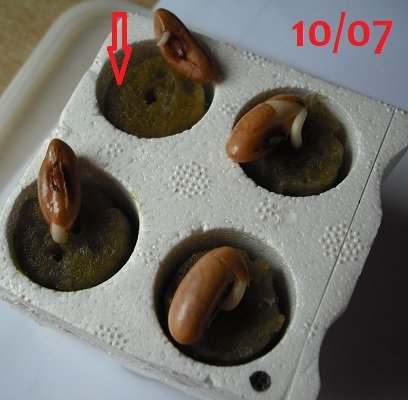

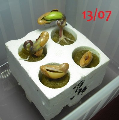

Revenons sur la variante... Avec celle-ci, la radicelle de la graine sort en tire-bouchon, la méthode l'essuie-tout n'est sans doute pas la plus pertinente. Celle que j'ai expérimentée au printemps, pour les grosses graines (cucurbitacées, haricots), semble quand même plus efficace, avec le recul :
1. Prendre les démarreurs imprégnés, les placer dans les alvéoles de polystyrène (que l'on voit sur la photo du 13/07) ;
2. Simplement poser une graine sur chaque démarreur ;
3. Couvrir avec un petit carré 2x2cm d'essuie-tout imbibé ;
4. Placer le tout dans une boîte fermée pour conserver l'humidité ;
5. Surveiller les petits carrés d'essuie-tout, ils doivent rester détrempés.
Lors de la germination, la radicelle s'enfonce dans la laine de roche, la graine se lève, arc-boutée sur sa racine naissante et soulève l'essuie-tout. Quand elle est bien décollée, on enlève l'essuie-tout et on place le plant en pleine lumière.
Lorsque l'essuie-tout commence à se soulever, bien vérifier que la radicelle entre bien dans le substrat et non entre celui-ci et le polystyrène, sinon avec un peu de doigté faire un trou dans le démarreur est y insérer la radicelle.

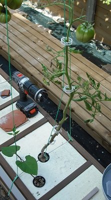

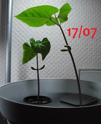

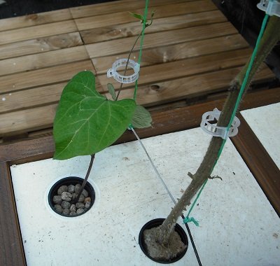

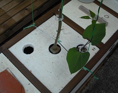

Allez, le haricot ne sera plus seul, son compagnon de germination l'a rejoint.
Voici les étapes de cette implantation, tout cela pour un haricot même pas magique !
L'état des lieux : une frêle Rose de Berne tente de faire murir son unique fruit, je lui accorde quelques semaines... A ses côtés, le haricot transplanté avant la canicule a commencé son ascension, il a eu droit à un peu d'ombre chaque après-midi et à un niveau à la hausse de la solution nutritive pour que ses petites racines ne cessent d'y tremper... La scie-cloche est prête sur la perceuse...
Un trou de Ø50 dans le couvercle en polystyrène, le tour est joué, les quelques copeaux resteront à la surface de l'eau sans conséquence pour le système et les plantes :
Le haricot dans son pot-panier est inséré, un clip tomate l'aide à prendre la direction de la ficelle adjacente, y'a plus qu'à, la Rose de Berne se sent moins seule :

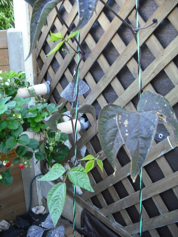

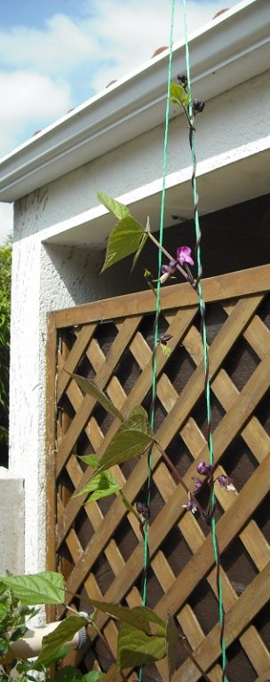

...un mois plus tard...
Chaque plant a poursuivi son ascension, avec le même écart. La floraison est en cours, encore un peu de patience.
La récolte sera facile, le Carminat est peu feuillu... au début ! Après, croisons les doigts, ça devrait normalement bien s'étoffer.

Bon, 45g de haricots depuis le début sur 2 tiges, pas de quoi pavoiser ! Les tomates ont été enlevées du système hydro, la solution nutritive renouvelée rien que pour ces 2 faillis haricots mais de nouvelles pousses apparaissent qui laissent présager d'une "remontée" :
Dans quelques jours ils seront rejoints par des choux actuellement en nourrice dans un bac Kratky ; l'expérience se poursuit donc pour le haricot hydro, guère pertinente sinon pour conclure, prématurément mais sans trop de risque, qu'en permaculture c'est plus productif (1kg/plant) !
