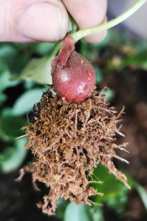

Comme indiqué plus haut, j'ai été surpris par la concentration des saveurs de ces premiers radis 2024. Ce n'est pas parce qu'ils sont cultivés en hydro qu'ils ont goût de flotte, bien au contraire...

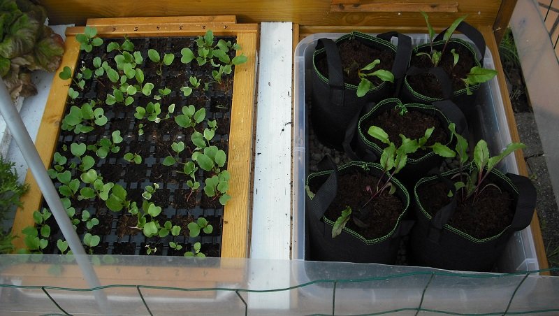

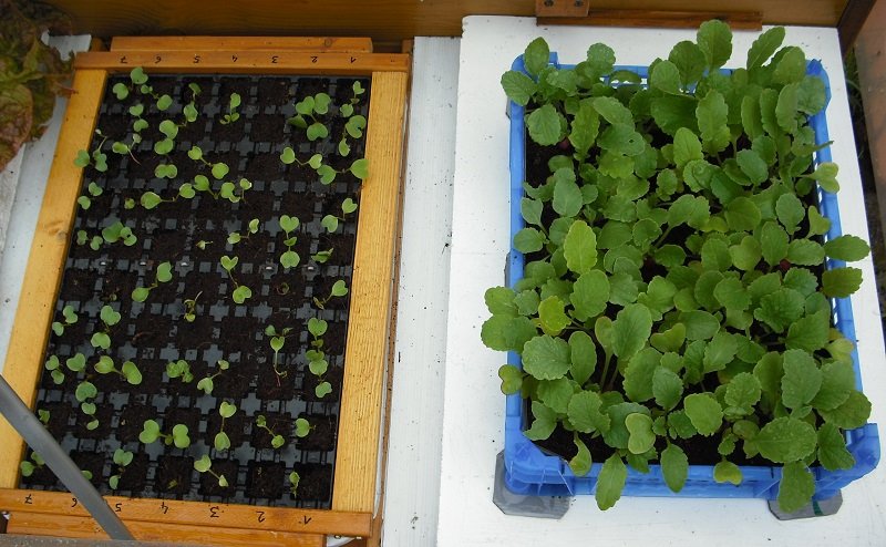

A droite, la barquette de 54 Flamboyant semés le 18 février en coco ; les racines ont donc traversé le substrat puis le journal et le filet au fond. On va pouvoir grignoter les premiers radis, le boulage est plus qu'honorable, l'arrosage est effectué systématiquement avec de la solution nutritive EC 1000. Le coco est validé
... Pourquoi ne pas imaginer un lot de trois barquettes semées à trois semaines d'intervalle, irriguées par une petite table à marée ? Encore un peu de bricolage
A gauche, semis du 18 mars, un mix de Rond Ecarlate sur les côtés et de trois variétés colorées au centre ; le taux de levée des ces dernières est bien moyen, je ne citerai pas le vendeur
, d'autres graines du même fournisseur (laitue) m'ont même gratifié d'un zéro pointé. Cet essai en grandes alvéoles coco posées sur un bac Kratky a souffert de conditions très moyennes à la levée, les poupos n'étant pas disponibles ; le problème vient également de ce que les racines étaient moins pressées de quitter la "grosse" alvéole coco
, justement... Il a fallu gratifier la planche d'arrosages intermédiaires.

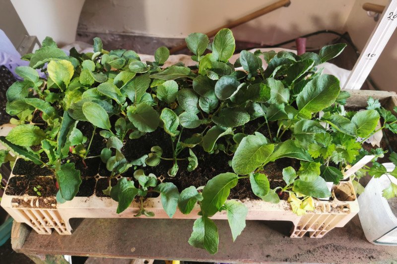

Mon expérience est un flop magistral : 14 radis +/- convenables pour 27 ratés
Et une conclusion évidente
Je suis incapable d'hydrater correctement de la fibre de coco en mini-mottes

...dans la barquette à droite sur la photo, je vais procéder à une seconde récolte, le résultat est encourageant, la croissance homogène, les radis excellents. J'attends de tout récolter (quelques jours ?) pour établir une statistique.
Pour arroser - pour le moment - je pèse la barquette et à moins de 2,7kg j'ajoute un litre de solution EC 1000, j'ai un peu de drainage.

Au moins 36 radis (bien) formés sur les 54 graines semées dans le coco, soit 67% de réussite. Je prends
Je poursuis l'essai en coco/Kratky malgré le mauvais démarrage d'ensemble, ceci pour voir comment aboutissent les radis qui ont réussi d'emblée à trouver la solution nutritive sous le coco.
La solution coco pure fonctionne bien mais requiert une irrigation fréquente, à automatiser (table à marée).
La solution coco/Kratky, une fois qu'elle fonctionnera bien
(démarrage poupo), sera plus intéressante en ce qu'elle ne requiert qu'un ajustement de la solution de la solution nutritive (niveau, concentration) par session de culture :

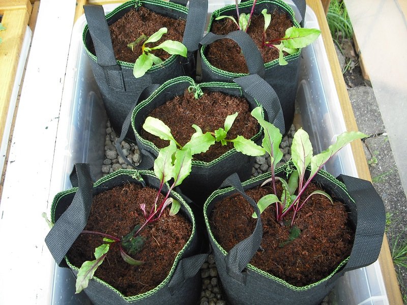

Je passe à la betterave en coco et pots non tissés, il est temps de transplanter les plants démarrés - il y a un mois - en laine de roche puis Kratky...
Irrigation manuelle pour le moment, dès que le pot passe sous les 1500g, je le trempe !
