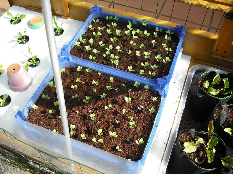

Les voici justement, l'une en coco "rincé" issu du premier test, l'autre en coco "neuf". Radis semés il y 8/10 jours avec un taux de germination de 75/80% :
Arrosage manuel pour le moment, comme déjà écrit à terme la table à marée :idea: s'impose.

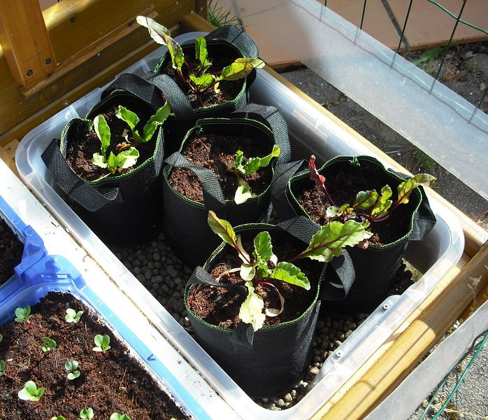

Du côté des betteraves, ça pousse doucement ; depuis une semaine de toute façon, la nature est au ralenti :evil: .

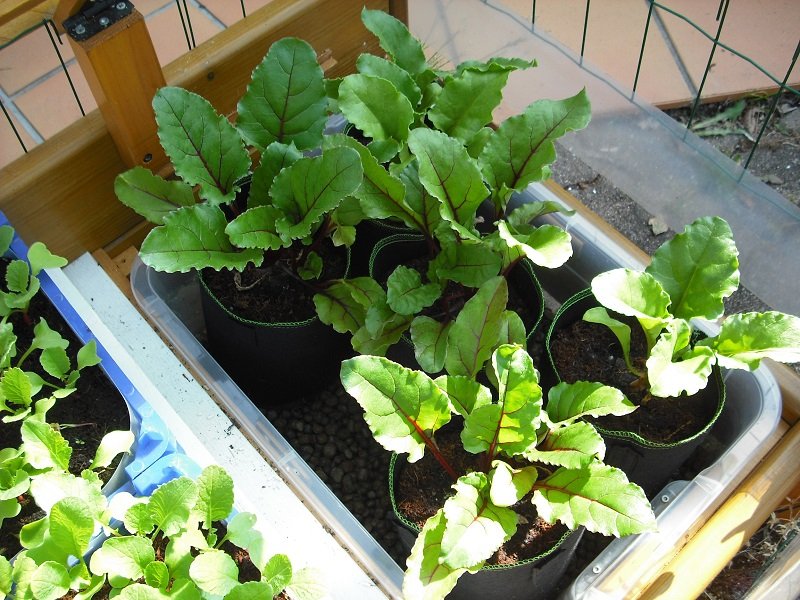

Les betteraves se plaisent bien dans leurs pots en "textile non tissé" :joker: :
Je les arrose par trempage dans la solution nutritive à intervalles de 3/4 jours ; ce week-end de beau temps, c'est plutôt tous les deux jours.

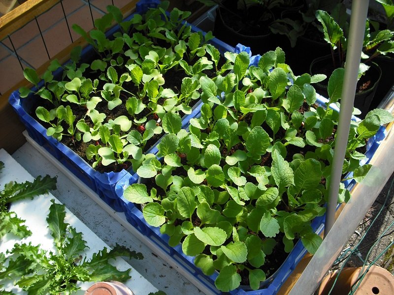

Si la germination a été analogue, au fil du temps dans le coco réutilisé quelques plantules ont bizarrement dépéri et tout récemment des champignons (genre caoutchouteux) sont apparus. L'irrigation est effectuée par trempage, en même temps que les betteraves ; la table à marée va être testée incessamment.
Dans les deux barquettes, ça boule, sans doute mieux dans le coco "neuf".
