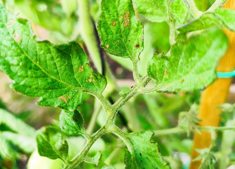

Les plants sur la terrasse, donc en extérieur, ont bien souffert au printemps et portent les séquelles de quelles attaques de mildiou (feuilles brûlées).
Tiny Green, encadrée par Black Cherry et Datterini, présente quelques feuilles attaquées par ce qui semble bien être tuta absoluta :
Quelques réserves toutefois à cette analyse de première instance :
- les fruits (production en cours) et les apex sont indemnes ;
- les excréments sont sensiblement plus volumineux (taille et nombre des crottes) que lors de l'attaque 2023 ;
- l'attaque est pour le moment pratiquement limitée à Tiny Green ;
- le piège à phéromone, en place à moins de 10m, n'a rien attrapé depuis son installation en avril ;
- idem pour le piège lumineux dans la serre, à 20m ;
- aucune tuta n'a encore été observée (attirées d'habitude par la lumière de la cuisine le matin à la fraîche...).
Même bien visible, l'impact de l'attaque semble limité d'autant que les fruits de ces trois plants voisins arrivent en fin de récolte.

Hollande ! Ça ressemble bien à la présence de tuta
Rien dans les pièges ici non plus, mais les ouvertures sont protégées par un voile anti insectes mais ce n’est pas complètement hermétique et quand je suis dans les serres j’enleve les clips ...
Mes plants ne sont pas très appétissants avec des feuillages bien moches sur environ la moitié des pieds à des stades différents...

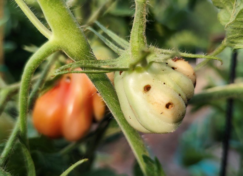

Mais ce matin, un fruit "piqué" de manière bien caractéristique et une prise dans le piège à phéromone sont sans équivoque. Et même si la bestiole m'a échappé des doigts quand j'ai voulu la saisir pour bien l'identifier, sa façon spécifique de "voleter" n'a fait que confirmer son identité...
