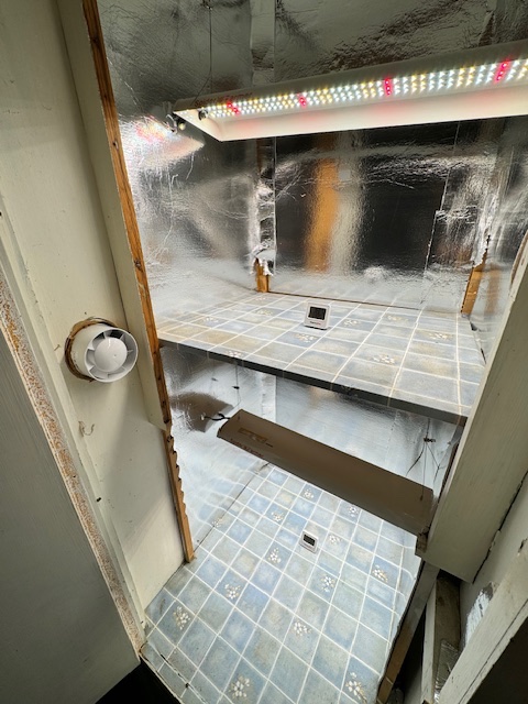

Non au dessus des lampes c’est fermé c’est vraiment le principe d’un double vitrage porte / espace d’air vide / alcôve sauf que le dessus n’est pas fermé de ce sas …

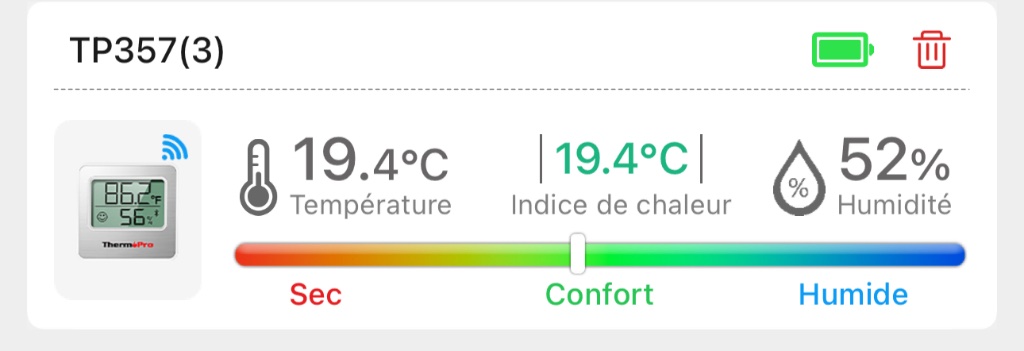

Voilà pour l’instant après 1h la température à la intérieur avec les 2 lampes allumées

...avec ou sans ventilation ?

Mesure peu représentative en conséquence, ne dépendant que de l'endroit où est placée la sonde ; tout juste confirme-t-elle que l'impact calorifique des SF300 est réduit.

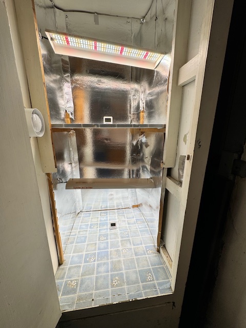

Allez presque fini
Pour finir j’ai mis une ventilation latérale au milieu des 2 alcôves
Je sais pas si c’est la bonne solution mais j’en ai pas 10.000 du coup ben on verra looool

J’ai mis des thermostats pour voir un peu la température à laquelle va monter chaque alcôve … je sais les puristes diront que ça dépend de la hauteur la taille de lalcove ect mais c’est déjà une bonne première idée … je mets actuellement sans ventilo 1h et je mettrai une avec voir ce que cela change …
Merci de vos précieux conseils et retours que j’essaye un max de mettre en pratique

Ça devrait le faire... Le ventilo n'est pas mal placé, bien veiller à équilibrer le flux entre les alcôves (entrées d'air à l'opposé).
Attention à la gestion des câbles électriques : laisser à l'intérieur la garde nécessaire au réglage en hauteur des SF300, bien fixer sinon en dehors des alcôves, isoler les dominos au chatterton. Sécurité avant tout

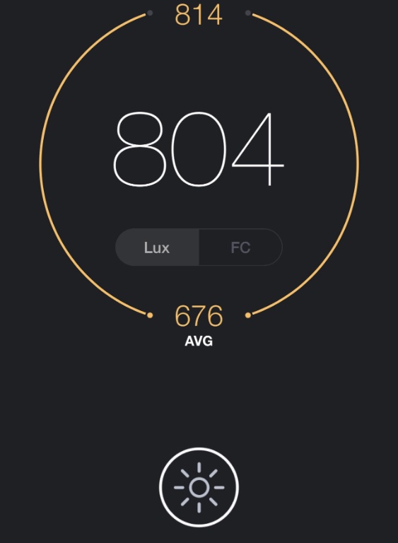

J’ai trouvé pour le luxmètre
Du coup alvige il n’existe pas un tableau reprenant la hauteur à chaque étape ainsi que les lux à apporter ?

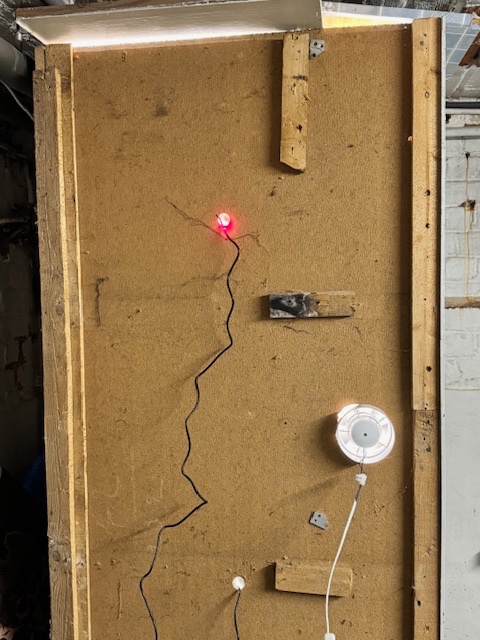

Oui ici c’était simplement l’essais câblage je vais bien sécuriser tout ça loool
Je vais faire chaque hauteur un trou pour sortir le câble suis juste juste niveau largeur
Merci pour tes bons retour

Un gros mais
... Ces applis luxmètres, dans leur grande majorité, ne sont pas fiables (étalonnage, linéarité) ; ne va pas t'y fourvoyer.
Pour moins de 25 €, choisir un UT383 par exemple, autrement plus fiable et ergonomique. Très facile à trouver en extrême-orient
Un peu de développement ici.
