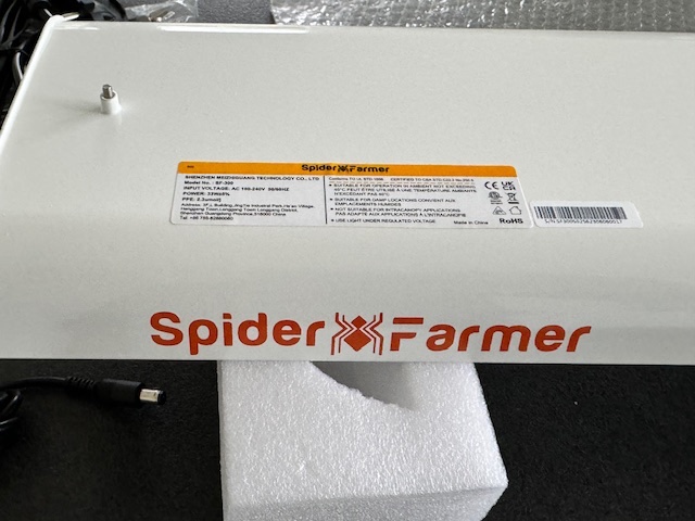

Me voilà enfin lancé dans la construction de ma poupo
Sur bons conseils de alvige je suis parti sur spider Farmer sf300 :coeurs:

C’est un kit tout fait ? Avec lampe support réflecteur et transfo ?
Avec ça tu devrais pour t’amuser :D

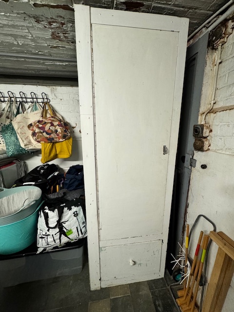

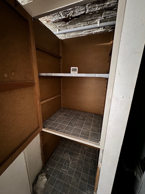

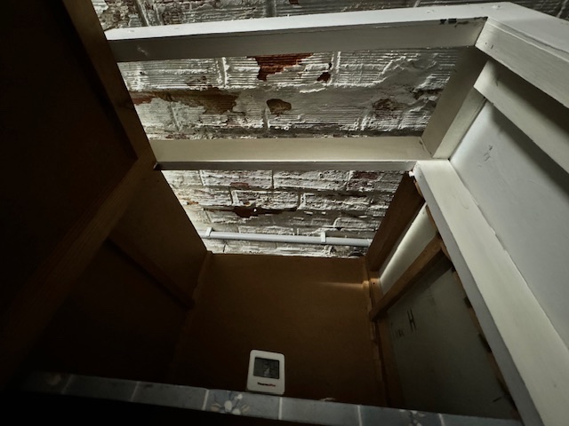

J’ai par contre évidement des conseils à vous demander concernant l’armoire
Ici la vue d’ensemble de l’armoire
Par contre j’ai remarqué une ouverture sur le dessus devant la porte …
Celle au dessus de l’alvéole sera bouchée
Donc ma question est : est ce suffisant la partie ouverte pour faire l’aération ou il faut tott un de même faire un trou dans chaque alvéole ?
J’espère être clair dans mes explications :-)
Merci à vous

Messages : 2487
Re: Poupo 2024 me voilà
Ouos , il m’a failli le temps pour comprendre… il faut pivoter les photos ;)
AMHA je ferai un trou dans le bas pour avoir une amenee d’air et une bonne circulation.
Juste le dessus, le bas ne sera pas ventilé et l’air aura plus de mal à se renouveler.
Messages : 3806
+1
Circulation d'air...
...sans courant d'air !
Il est impératif que l'air soit renouvelé doucement et constamment dans chaque alvéole, mais sans que cela ne "sèche" les plantes.

J’ai prévu 2 ventilos un dans chaque alcôve
Pour l’air je pensais justement laisser le desssus ouvert (dessus entre porte et alcôve)

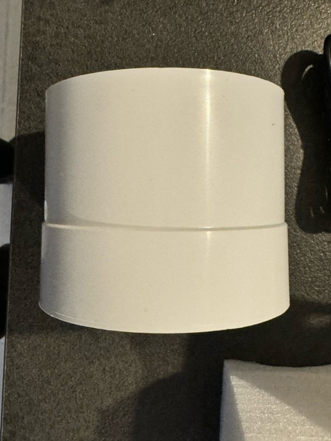

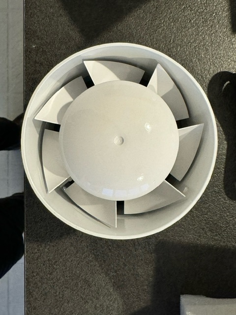

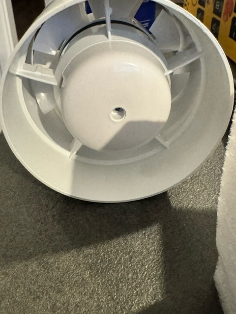

Voilà pour la ventilation ce que je vais mettre
Un ventilateur tubulaire…
Question je le place au dessus de la lampe sur le côté ou en dessous de la lampe sur le côté ? (Entre la lampe et les plantes)
