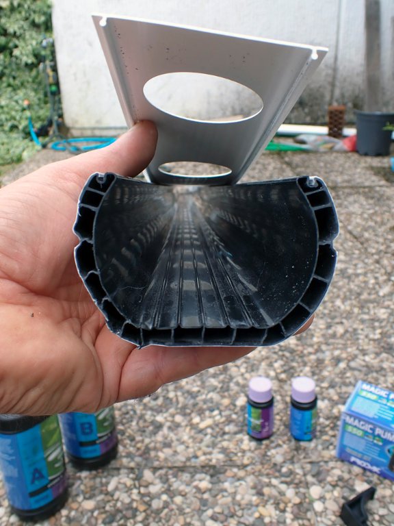

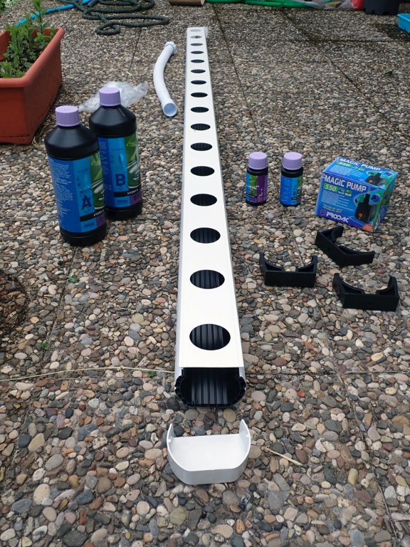

Mon système NFT est enfin arrivé. C'est nettement plus qualitatif que ce que j'imaginais au vu du prix.
La goulotte est à double parois alvéolées, la parois extérieure étant en métal, sans doute aluminium. Du coup c'est assez rigide et a priori relativement isolant tout en étant très léger.
Le couvercle s'enlève pour le nettoyage et l'intérieur est noir, d'après le fabricant c'est pour l'opacité ( éviter la formation d'algues). le fabricant est Auxprotec, une boite espagnole, c'est écrit dessus. J'ai eu droit en cadeau à deux flacon de 100 ml de solutions nutritives.

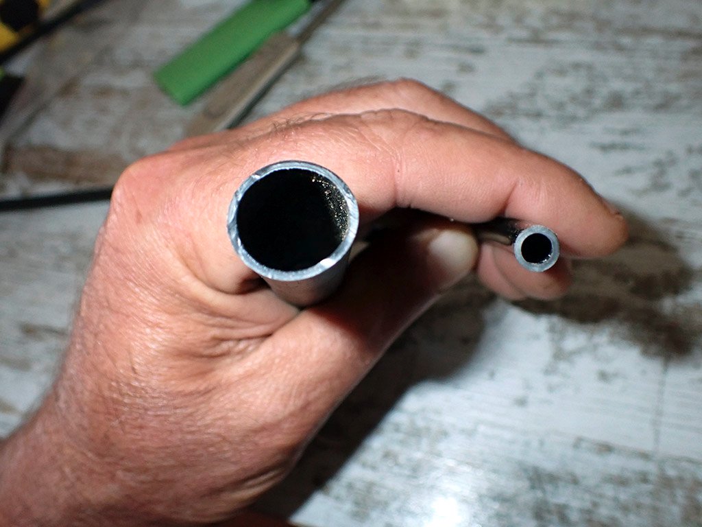

Plus qu'à installer tout ça. Question concernant le tuyaux d'injection pompe/goulotte : la sortie de la pompe est pile au diamètre d'un tuyau PE de 16 pour le goutte à goutte. Mais ça me semble gros et je crains une perte de charge. Je peux n'utiliser ce tuyau de 16 que pour le démarrage, genre 15 cm, puis continuer avec du tuyau de 6 mm (diamètre intérieur environ 4 mm). Qu'est-ce qui vous semble le mieux ? (je peux aussi me procurer une taille intermédiaire).
Dans un premier temps je vais faire une installation provisoire mobile, mais je pense que rapidement je vais devoir enterrer le bac de solution nutritive, j'ai lu qu'idéalement elle devait tourner autour de 25° max (+ ou - 5°) et il est clair que ces valeurs seront allègrement dépassées en été, ce sera plutôt 35 +/- 5°la journée et 30 +/- 5° la nuit..

Oui, cela semble très qualitatif (paroi isolante), le prix est du coup étonnamment bas.
Pas bien saisi la question sur la perte de charge, AMHA inversement proportionnelle au diamètre du tuyau. Le NFT peut très bien être alimenté par le petit tuyau, le débit requis est tellement faible que la perte de charge devient négligeable.

Je vais commencer avec le petit, et si problème je changerais, c'est plus facile d'agrandir un trou que le contraire

L'installation est en place, reste juste quelques détails à peaufiner. Le petit tuyau n'a rien donné de bon, j'utilise le gros.
