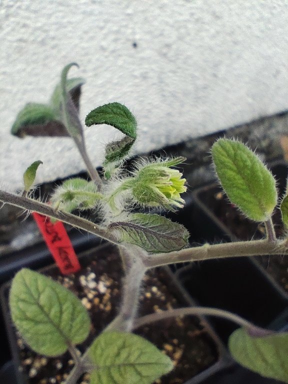

Sinon, la palme du bouton le plus avancé revient cette année à Bloody Butcher :

La couleur violette des feuilles semble indiquer que ces tomates ont eu froid.
Re: En direct du Médoc : Lamapa 2025
Merci Matou, effectivement les feuilles sont violettes. Pourtant les plants sont restés à l'intérieur, 15 à 16°la journée et la nuit, et 18 à 20° le matin et le soir, c'est pas si froid que ça.
J'ai lu aussi que ça pouvait être un manque de phosphore, je sais pas trop...

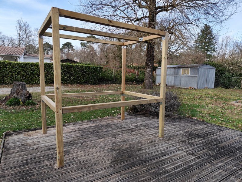

Tout d'abord, construction de la structure :

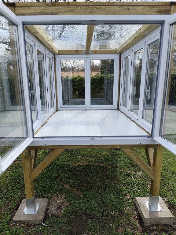

Puis fixation sur des plots béton, rajout de jambes de force et pose des menuiseries de récup en PVC double vitrage :

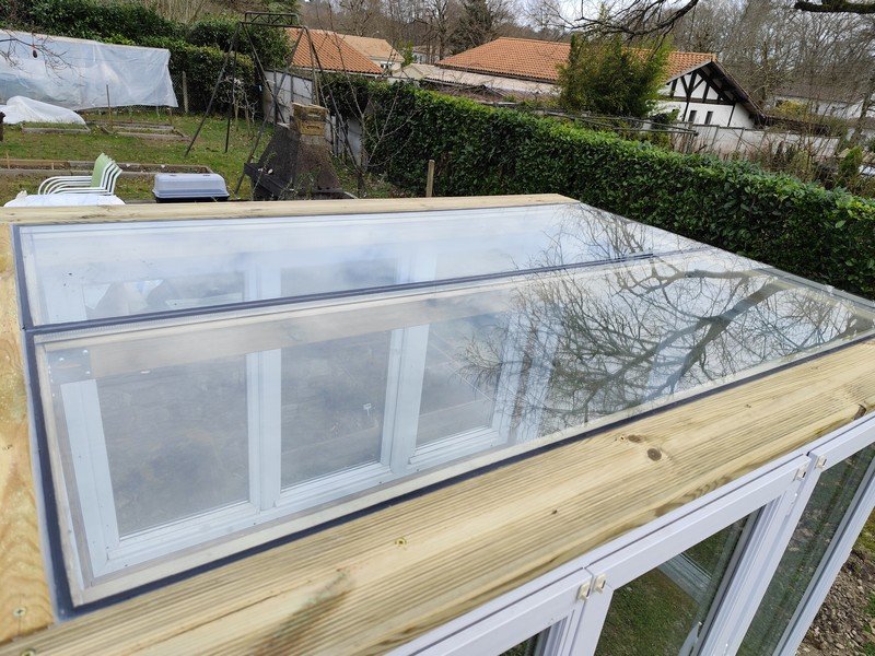

Fabrication du toit, en double vitrage de récup également :

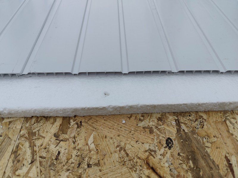

Puis on passe au plancher, plaque OSB + Plaque de polystyrène + lambris PVC de récup :

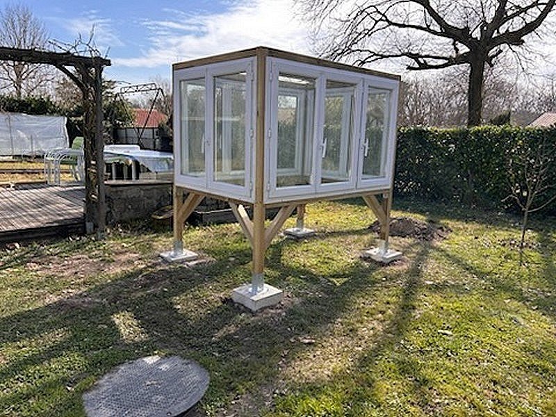

Il reste quelques détails de finition, mais c'est maintenant opérationnel :

ça fait une chouette serre, accessible !!!
mais attention aux coups de chaud...
tu pourras faire sécher des fruits et légumes aussi dedans !!!!
(avec un "couvercle" anti soleil...)

Ah ça ouais, quelle classe
! Bon, c'est ouvrable partout, donc la ventilation ne devrait pas poser de problème... sauf étourderie

C'est du beau travail, mais ça va taper dur, vu le volume la montée en température sera très rapide, je pense qu'il faut dès le commencement un voile d'ombrage au dessus, toile ou canne de Provence, et puis deux thermomètres pour connaitre exactement l'écart de température intérieur et extérieur, à cette saison un P17 sur les semis devrait suffire pour gagner 2/3°. Pour avoir une serre adossée qui chauffe trop vite au soleil, je fais le constat que les plantes même très jeunes supportent plus facilement 2 ou 3° que 35/40°.

Oui, vous avez toutes et tous raison, il va falloir gérer la température.
Déjà, les fenêtres ont un entrebâilleur intégré, j'ai testé cet aprém, en les entrebâillant toutes, ça fait vite baisser la température.
Un voile d'ombrage pour le toit est prévu, il faut que j'en trouve un ou que j'en commande un.
Et puis en cas de gros coup de chaleur, il faut environ 10 secondes pour dégonder un vantail de fenêtre, si j'en dégonde 3 ou 4, il va de suite faire moins chaud
Il ne faut pas oublier que cette mini-serre n'est prévu à être en service que de février à avril, les gros coups de chaleur à cette période ne sont pas tous les jours.
Cette année sera pour les tests, le but premier de la construction est de protéger les plants du froid, si cet objectif est atteint, le reste il suffira de s'adapter. Ce que je ne veux plus, c'est être obligé de rentrer les plants tous les soirs en rentrant de bosser et les ressortir tous les matins avant de partir. J'espère que le double vitrage couplé au plancher isolé me permettront de gagner les quelques degrés recherchés, et ainsi de mettre les plants dehors plus tôt que je ne le fais actuellement, ce qui leur ferait le plus grand bien.
