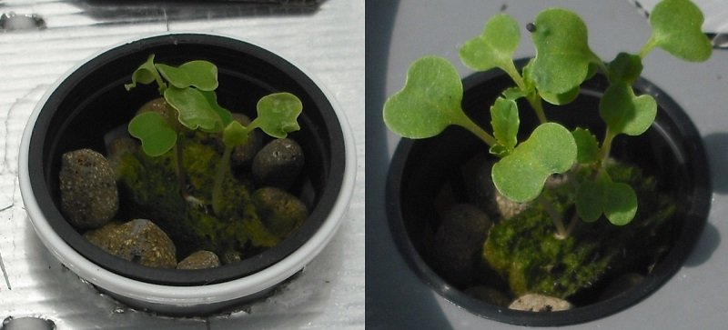

Onze jours après le semis, un comparo entre la poupo (à gauche) et la serre (à droite) :
Avant "séparation" des deux échantillons, ils présentaient le même aspect (nombre et taille des plantules). Dans la poupo, 20°c le jour, 16°C la nuit. Dans la serre, entre 5°C et... 35°C !
Celui dans la serre commence à tremper une racine dans la solution ; dans la poupo, il faut la loupe pour s'en rendre compte.
Pour le moment, on est bien loin du synopsis papo, la référence en termes de croissance du pak choï :merci: .

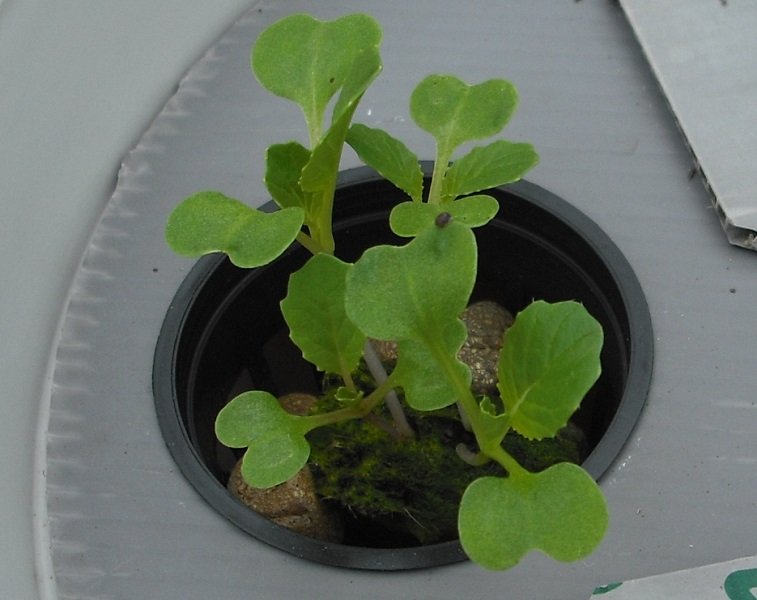

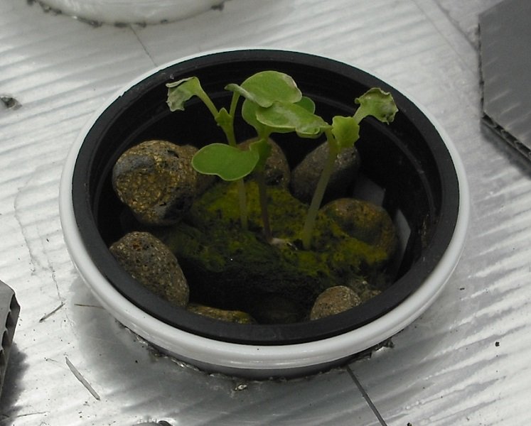

Treize jours...
Il en est qui poussent correctement, dans la serre, ils ont supporté plus de 35°C à deux reprises ce week-end :pouce: :
Ceux restés dans la poupo traduisent le même phénomène avec la même chronologie ; tout se passe comme si la photosynthèse ne pouvait pas démarrer, les cotylédons se dessèchent brusquement, les nouvelles feuilles ne dépassent pas le stade embryonnaire :evil: :
