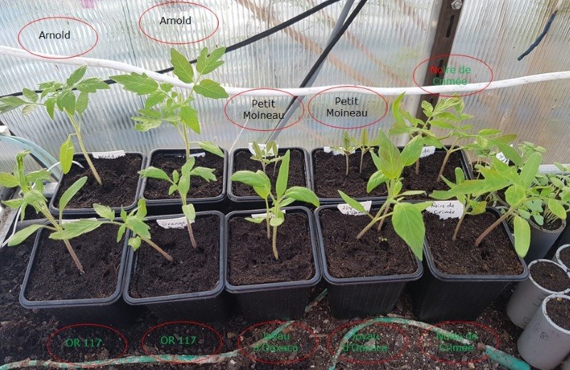

Test de germination cet automne.
Je n’ai pas de lumière artificielle simplement un câble chauffant.

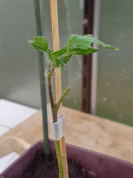

Sur les 2 photos, 5 variétés sont à S + 30 Je greffe haut 10 à 15 cm avec des pinces de 2 ou 2.5mm
Pour greffer sur Arnold j’ai greffé à S + 47. Porte greffe et cultivar avaient des tailles semblables
Pour greffer sur Petit Moineau j’ai greffé à S + 68 ; le PG avait 10 cm de haut pour Ø 2.5 mais j’ai pris OR 117 au 3ème bouquet, plus bas c’était trop gros.
Pour la petite histoire quand j’ai greffé sur Arnold j’ai couvert les pots avec bouteilles minérales façon cloche, à 8 jours de greffe tout était OK mais les greffons touchaient les parois, en enlevant les bouteilles j’ai décollé les greffes. C’n’est jamais gagné.
OR 117 sur petit moineau donne ça à S+75 et G+7. L'an dernier j'ai tout greffé sur Petit Moineau (65 pieds) 3 echecs.
