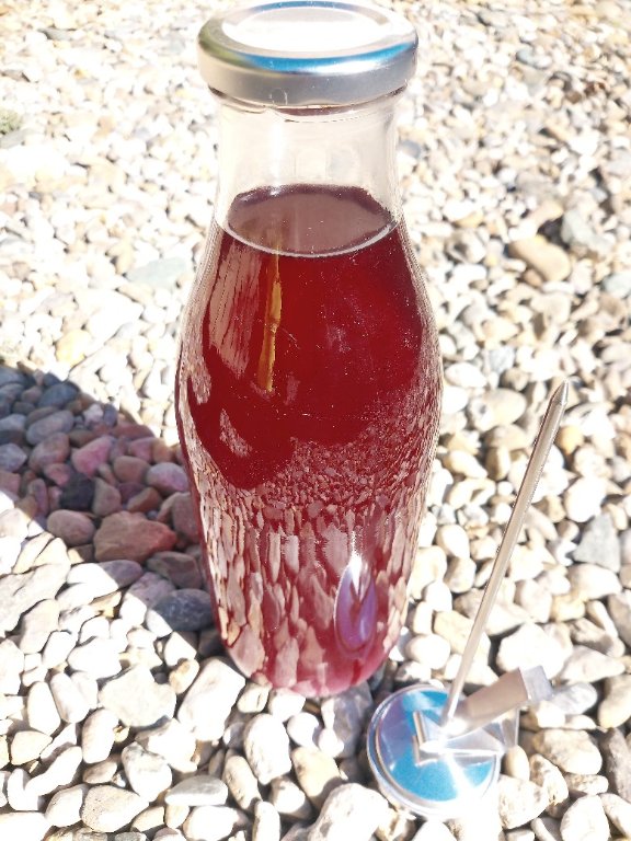

pour éviter de surchauffer le jus de grenade, je procède bouteilles ouvertes.
Avec un thermomètre plongeur, je contrôle la température et quand elle atteint 70°C au cœur de la bouteille témoin, je stoppe le feu, je les sort du faitout et aussitôt je les ferme, that's all folks
