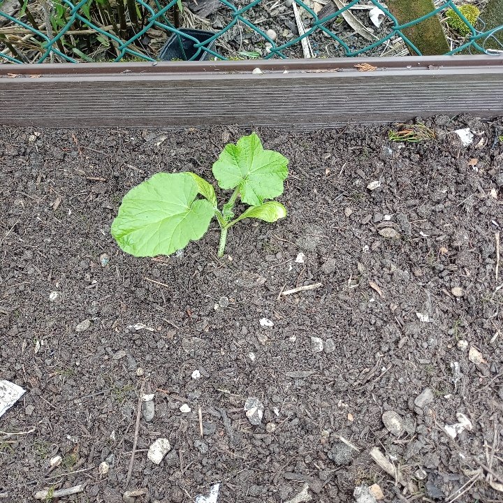

Après un bon démarrage un plant de la variété bleu de hongrie s'est décidé de faire pleins de fleurs mâles sur le bourgeon terminale.
Les nouvelles feuilles sont vraiment minuscules.
J'ai pour l'instant coupé toutes les fleurs mâles du plant et l'ai mis sous goutteur iriso.
Qu'est ce que je pourrai faire en plus de plus pour le faire repartir?
Faut-il qu'il refasse une nouvelle tête à l'aisselle d'une des feuilles existantes ou le bourgeon principale sera suffisamment vigoureux pour supporter de nouvelles feuilles?
Première photo: transplantation au 13 mai

Il ne va pas si mal que ça le pépère, il doit juste être en train de se consacrer à la croissance du bas- racines- , après il s'occupera du haut! Ça fait souvent ça quand on repiqué
.. éventuellement tu peux lui mettre un petit coup d'eau plus purin ou urine à 10 %, ça va le booster.

Le plant est bien vert c'est pas le problème c'est juste qu'il se met à faire plein de fleurs mâles qu'il n'a pas la force d'alimenter au détriment des nouvelles feuilles.Ça donne des plants qui perdent beaucoup de temps à se consacrer à leurs fleurs mâles avant de commencer à courir.
À ce stade il devrait normalement se consacrer à une croissance vigoureuse.
C'est peut-être un petit stress de transplantation il est resté longtemps dans son pot avant d'être transplanté.
Effectivement Cat il se consacre peut-être aux racines en purin il me reste du purin d'ortie et j'ai aussi retrouvé un engrais à base de vinasse de betterave ça devrait faire l'affaire

Purin d’ortie pour la croissance :pouce: l’autre engrais je ne connais pas !

Purin d'ortie c'est parfait, les vinasse de betterave c'est de la potasse surtout.

Pourtant je croyais avoir bien préparé le sol avant la transplantation.1 plant au m² avec 4L de fumier de cheval et 4L de compost (≈2 kg) avec du fumier de poule sur le dessus par plant.Je croyais éviter le stress de transplantation avec cette fertilisation.

En effet c'est un repas équilibré et plantureux. Mais pour une action rapide, les engrais en solution ( liquides) sont plus efficaces).

Tu l'avais semée quand? J'ai lu quelque part que les courges restées trop longtemps en godet avaient du mal à repartir une fois plantées. Et j'en ai fait l'expérience involontairement. Les courges semées quinze jours après les premières sont maintenant plus avancées...
