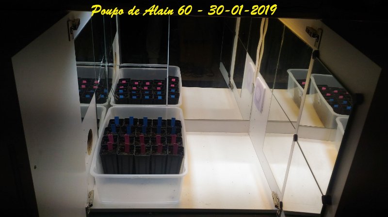

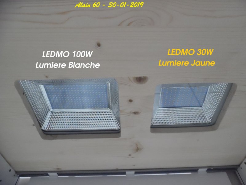

Oui dans une poupo 3 compartiments IKEA, lorsques c'est fermé, ni vu ni connu !
Dans chaque caisson il y a un LEDMO 100 W lumiere blanche plus un LEDMO 30 W lumiere jaune

De mémoire, pour chaque caisson de 0.48m² , tu avais
-- 1 spot 100W 6000K -- blanc froid
-- 1 spot 50 W 2700K -- blanc chaud -- en 50W et pas en 30W
Ce qui fait un DLI entre 18 et 25 selon que seul le 100W ou les 2 spots sont en service.

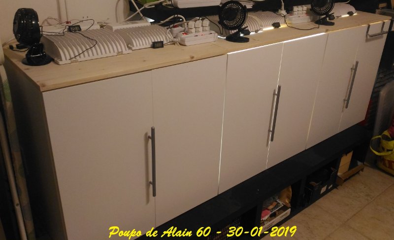

tu connais mieux mon matériel que moi , ce n'est pas (100 + 30 W) mais (100 + 50 W) et les couleurs sont bien 6000K pour les 100W et 2700K pour les 50 W.
Les trois caissons sont cote à cote avec un trou latéral de liaison + 3 extracteurs de salle de bain pour la ventilation.

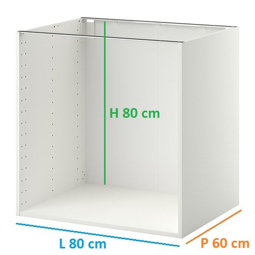

@Mr S, chaque caisson fait 80 x 60 et 80 de hauteur (Standard meuble bas de cuisine)
Dans chaque caisson je peux disposer de 2 bacs contenant 35 godets chacun, total 70 par caisson x 3 = 210 en simultané.
Pour les dimensions, IKEA propose d'autres largeurs de meubles bas. les caissons sont économiques et en choisissant les portes basiques cela reste moins cher que d'acheter le bois et de se le fabriquer soi même.
La seule touche perso c'est le toit que j'ai voulu faire dune seule planche en pin naturel.
C'est propre, cela ferme bien, on ne voit pas ce qu'il y a dedans et madame est contente !
