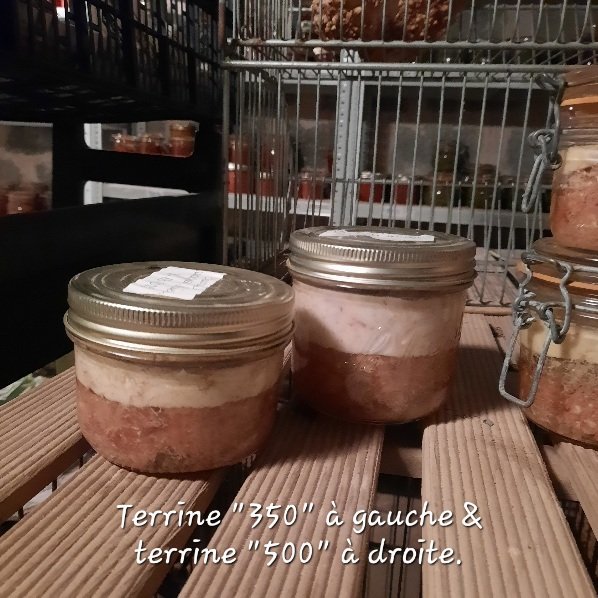

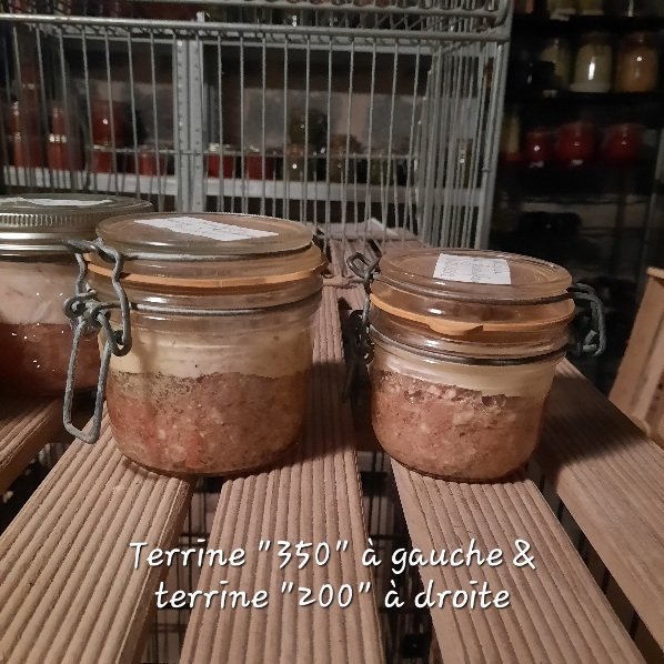

Terrines utilisées. À mon avis ne pas dépasser ces tailles de terrines. La petite "200" est prévue uniquement pour l'inévitable petit reste de mélange.
