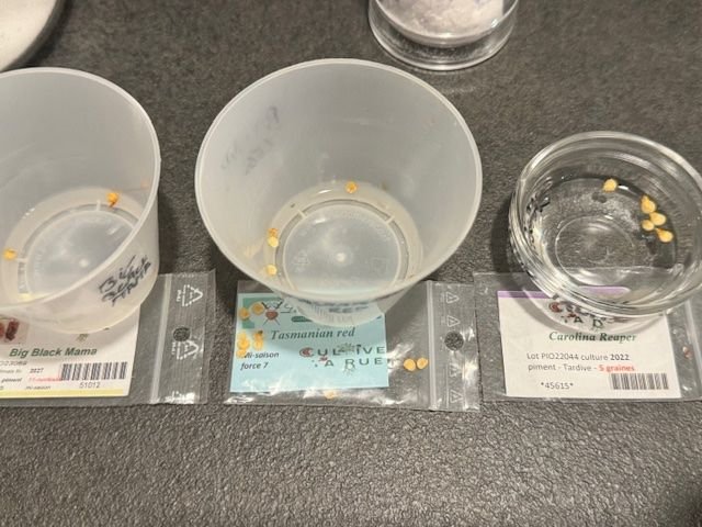

Re: germination des graines piments
Message par supraxis »
(image retournée Alain60)
Sur tes bons conseils
Carolina reaper
Tasmanian red
Big black mama
Comstock purple
Petit marseillais
