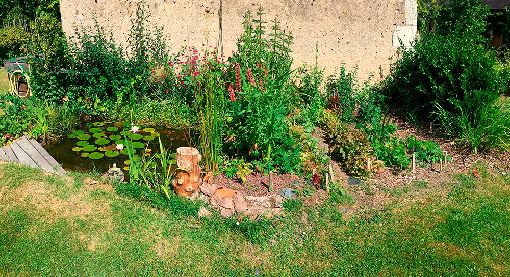

Pour que mes abeilles et autres insectes aient une eau saine où se ravitailler, j'ai donc décidé en 2016 de construire une marre et un récupérateur d'eau de pluie. Voici sa construction en image:

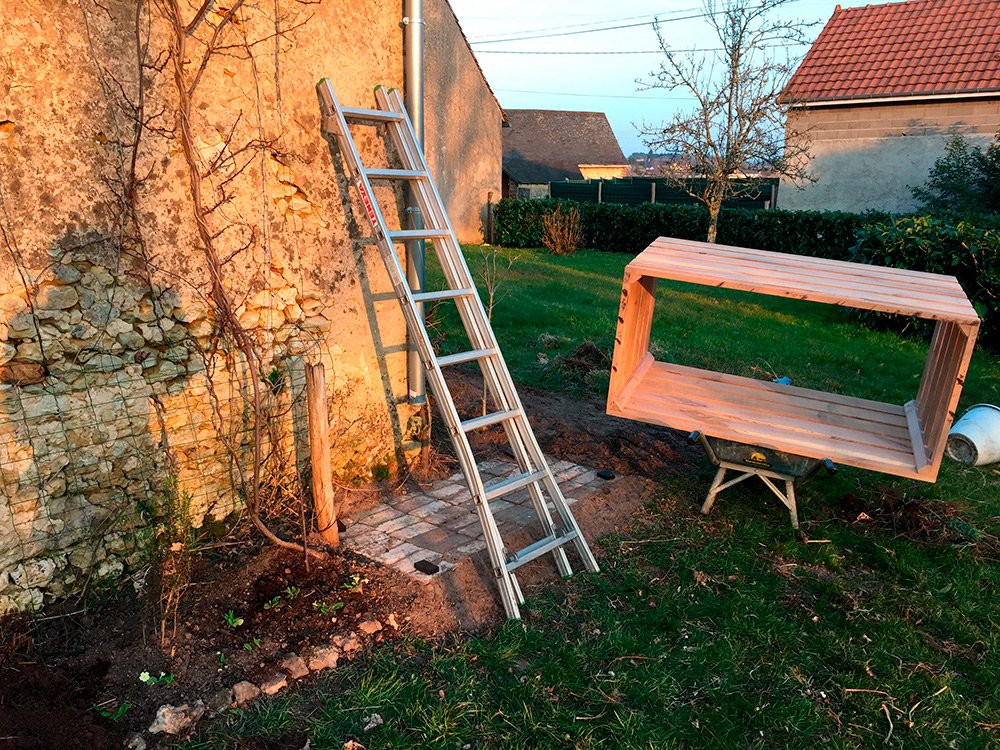

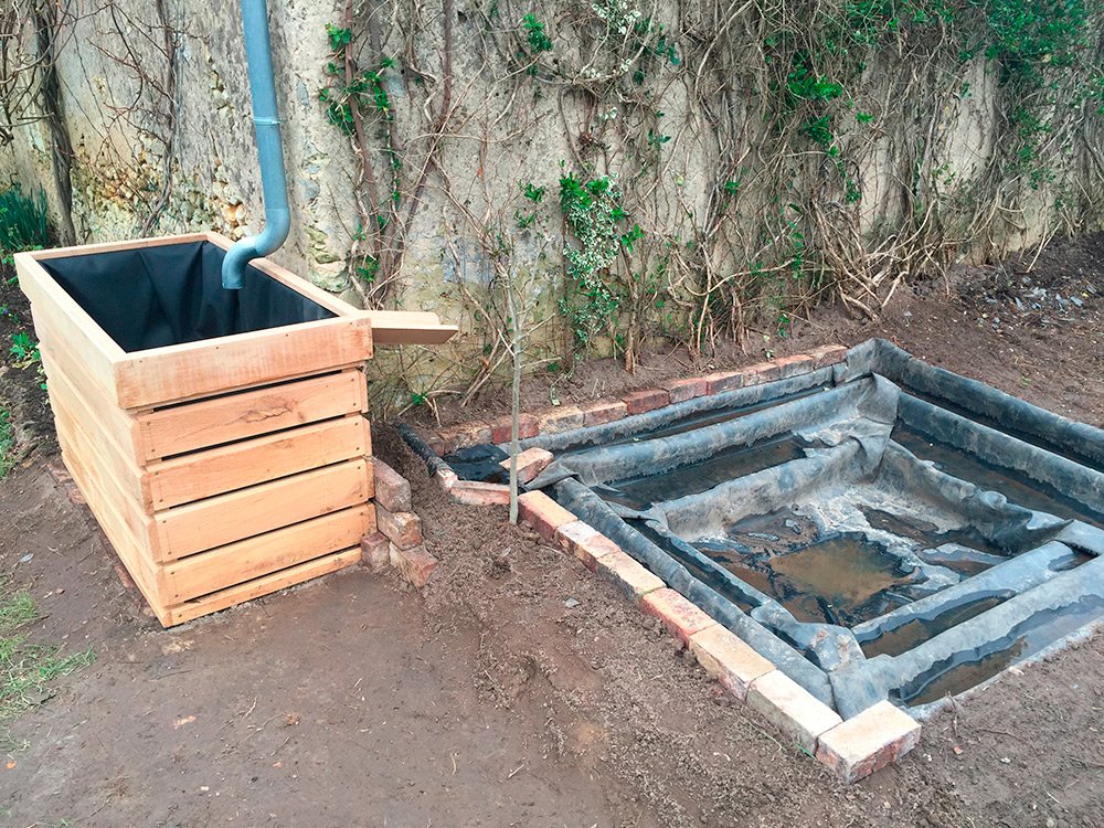

Préparation d'une dalle au sol en briques non scéllées, pour supporter le récupérateur d'eau de pluie en chêne fait maison :)

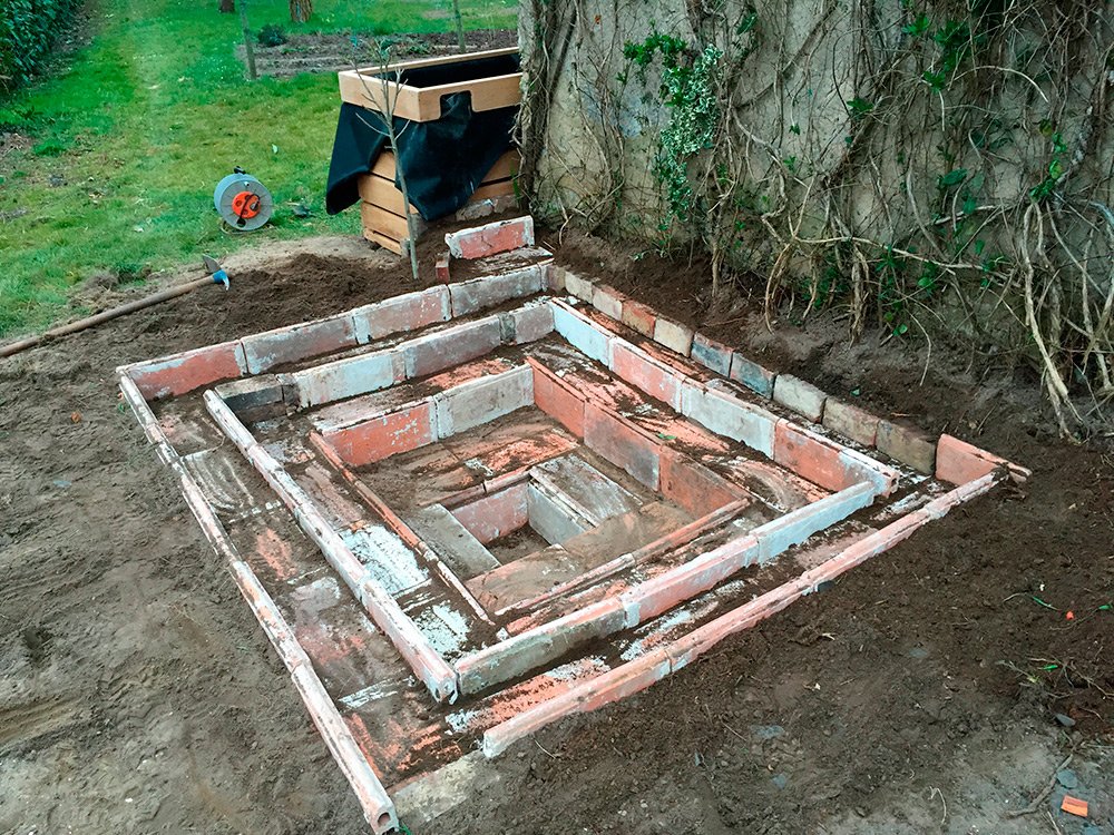

Préparation de l'emplacement de la mare avec un trou d'une profondeur de 80cm au centre en cas de forte gélée (pour les poissons)
Mise en place de dalles de brique pour empêcher les rongeurs de percer la future bache EPDM.

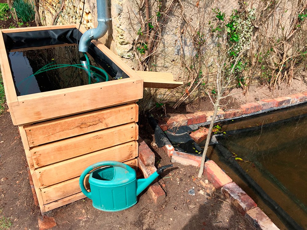

Installation des baches EPDM dans le réservoir d'eau de pluie et dans la mare.
Après plusieurs jours de pluie (il me faut une pluie de 15mm pour remplir le reservoir d'eau déjà) :)

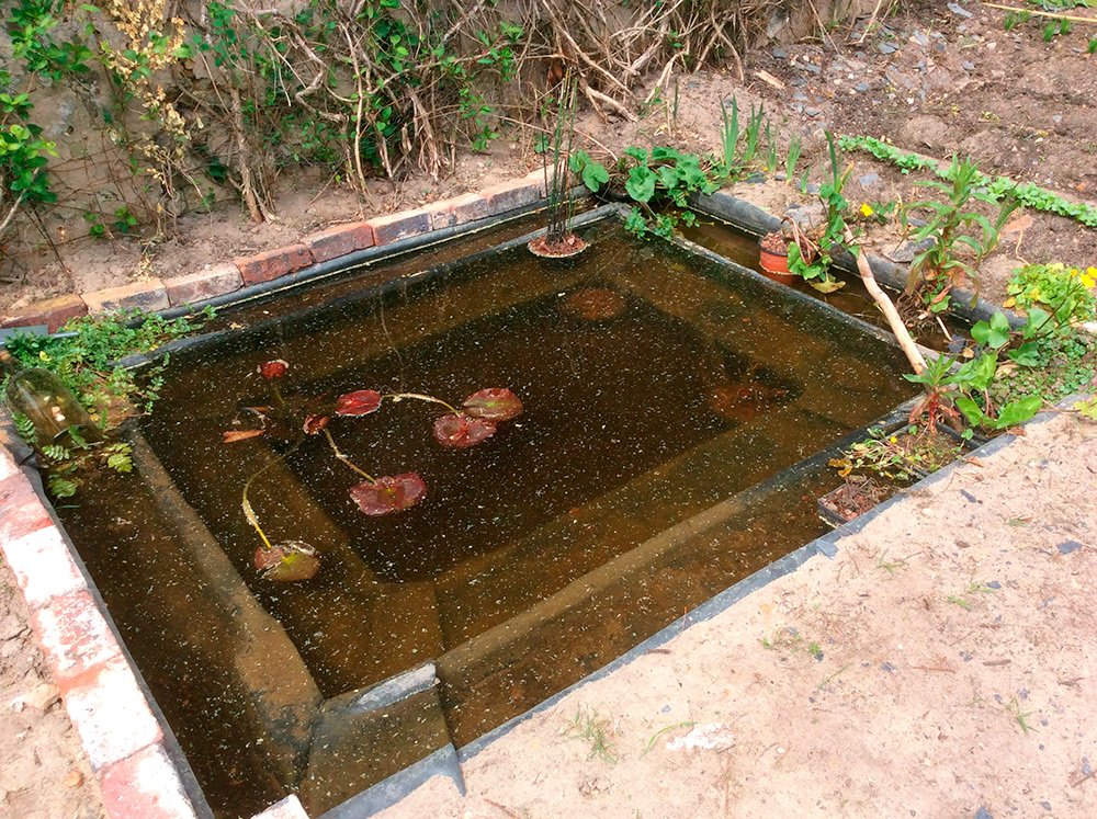

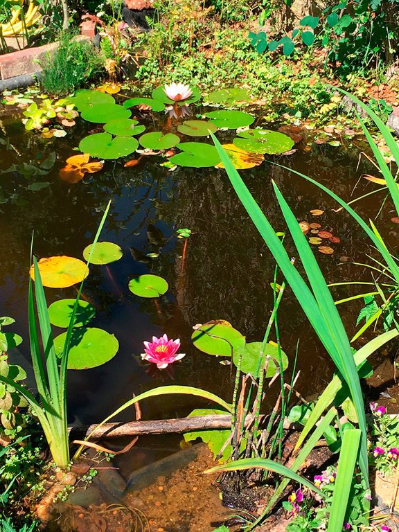

Un mois plus tard les plantations sont en place (nénuphars, iris des marais, prêle, menthe d'eau, caltha des marais ...)
2mois plus tard seulement :)
3 ans plus tard en 2019 :) :)

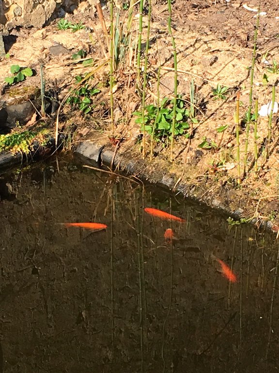

Les pensionnaires antimoustiques: 3 poissons rouges et une carpe koi

Salut Dalamar et Salsadany j'ai rajouté une photo de mes pensionnaires antimoustiques ^^ ;)
Là c'est chez mon père dans la Sarthe; mais de toute façon tu as le droit de faire des bassins sans soucis; après tu seras effectivement invité à mettre des poisons pour éviter les moustiques.
Pour les enfants , c'est sure qu'il faut rester vigilant quand tu en as chez toi mais ici les 2 premières marches font 10cm et 30cm de profondeur ;)
Ceci dit c'est une bonne question parce que je sais que pour les piscines il y a des obligations de clôture (que personne ne respecte au passage...)
Pour les plantes aquatiques, pour une bonne partie elles viennent de la rivière 500m plus bas ^^ pour les nénuphars: commande sur le boncoin pour 10x moins chère qu'en magasin ;)
Vu le prix des baches EPDM mieux vaut prévenir une quelconque attaque de campagnol ;)

Quelles sont les dimensions de ton bassin Vincent ?

2m par 2m Blork

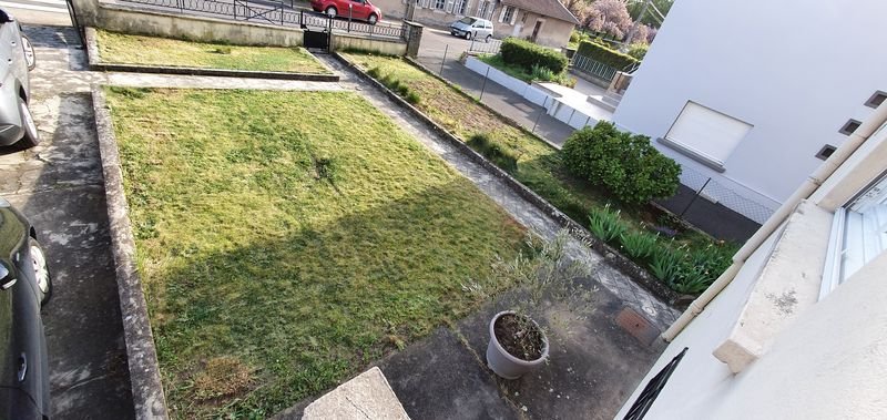

Faudrait vraiment que je m'intéresse à fond à tout ça, je suis persuadé que j'ai du potentiel devant chez moi.
Les premiers propriétaires de la maison avaient voulu faire un aménagement de type jardin à la française selon les enfants qui nous l'ont vendue à la mort de leur mère.
Quand on est arrivé c'était surtout divers espaces verts "nus" (enfin plutôt recouvert de mousse et d'herbes diverses et variées).
Le grand espace rectangulaire fait 4m80 x 6m50 que je pourrais valoriser de belle manière je pense si je cherchais des plantes adaptées (plein sud mais en Lorraine donc on peut avoir des -10°C l'hiver et proche des 40°C l'été)
Sur la bande de droite le long de l'allée, les touffes ce sont des rosiers très vieux et très pourris qu'il va falloir que je me décide à arracher... mais là aussi j'aimerai trouver de quoi aménager joliment.
Je suis sur que si je laissais carte blanche à un paysagiste il me ferait un truc magnifique... mais bon on n'est pas chez Rotschild :lol:

Bien étudié ce bassin avec les différents niveaux et les petits séparatifs pour maintenir les pots !
