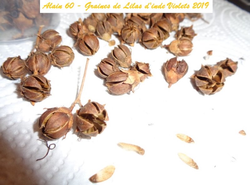

Re: semis de Lagerstroemia
Salut Ours,
Je ne dirais pas que la forme des graines de mes lilas d'inde est ronde !
Si je devais en décrire la forme je dirais une graine triangulaire avec une ailette pour être transportée par le vent.
J'ai fait une photo tu pourras voir par toi même :
