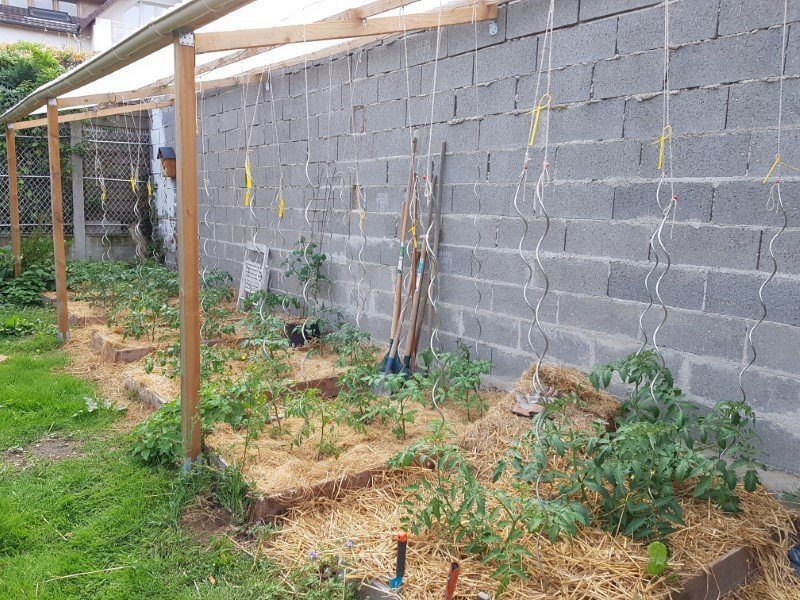

De mon côté j'ai un beau mur plein sud au fond du jardin, j'en ai profité pour faire un abri de 8.5 m * 2 m car pour ma première saison j'ai eu un carnage de mildiou (faut dire que ça avait été particulièrement pluvieux...).
L'abri a de mon point de vue plusieurs avantages :
- En configuration sans murs c'est un moyen assez simple de se protéger de la pluie et c'est relativement économique tout en étant durable
- Comme on construit soi-même on peut s'adapter à la configuration des lieux
- On peut choisir de simplement faire un abri ou d'ajouter des murs pour faire une cabane
- Dans mon cas il n'y a qu'un mur en dur donc aucune gestion de l'aération à faire
- C'est plus solide (à condition de construire solide :joker: )
- On maitrise le budget (dans mon cas environ 300 €)
- Le polycarbonate a 10 ans de durée de vie et demande peu d'entretien
Inconvénients :
- Faut être bricoleur (ce n'est un inconvénient que pour ceux qui ne le sont pas... forcément :joker: )
- Le prix monte en flèche si on veut des murs / portes / fenêtres comme dans une serre tunnel, mais sans ça on ne peut pas allonger la saison au printemps et à l'automne.
- Pour des grandes structures faut bien planifier / se renseigner pour que ce soit solide.
