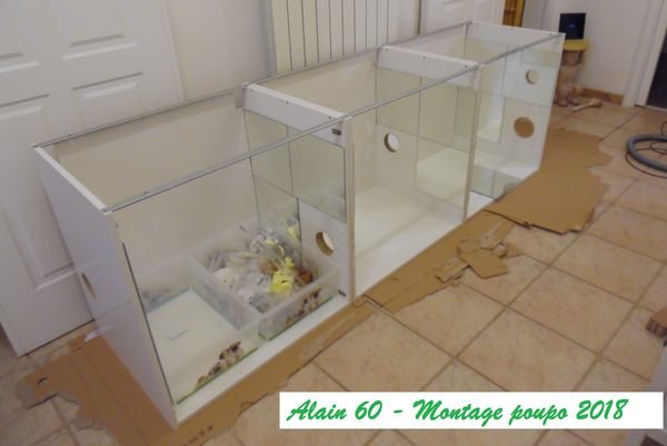

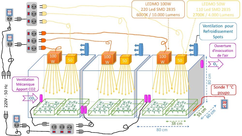

J'utilise un 100W lumière blanche 6000K + 50W lumière chaude 2700K pour chaque caisson 80cm x 60cm x h80cm que le peux allumer ensemble ou sèparement plus 2 ampoules fluo UV-B pour terrarium 16 ou 18W que j'ai ajouté après.
J'ai 3 caissons montées en série avec des extracteurs de salle de bain pour la circulation d'air !
Ce sont des caissons de meuble de cuisine bas IK.A.
Durant le montage :
