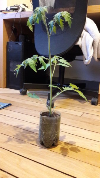

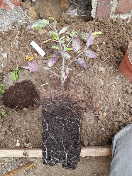

Au 20/02/2019 voici ce qu'était ma poupo initialement :
La poupo de Khoreff sur le TomoWiki
En plus, j'ai actuellement 2 projecteurs à LED (type projecteur extérieur) de 60W chacun de marque Usolar, ils servent d'appoint dans certaines situations, mais leur implémentation n'est pas optimale (pas de ventilation directe donc chauffe vers 60° au niveau du radiateur ce qui nuit à la durée de vie et au rendement), leur rendement de base est inconnu.
Cette poupo m'a servi 2 saisons, et actuellement, j'ai des plants en phase godets (et une greffe en cours pour les tomates).
Les 2 saisons dernières, les plants sont arrivés sans encombres à maturité pour mise en terre.
Exemple :
Malgré tout, l'inter-nœuds est relativement long et on est encore sur des plants de seulement 2 mois.
On voit donc que la lumière fournie semble presque insuffisante (sans compter les projecteurs).
Exemple :
