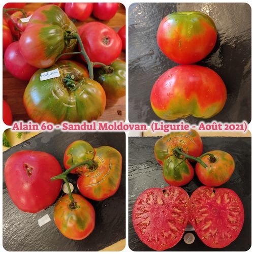

Merci pour l'article Adriano. Il est intéressant et montre combien la sélection des tomates a privilégié l'aspect au détriment du goût.
Par contre l'article révèle que les gènes qui codent les épaules verte n'induisent pas une plus grande quantité de caroténoïdes mais une plus grande synthèse de sucres ce qui améliore le goût ! ;)
Cette saison j'avais au jardin une variété dont les épaules sont resté très vertes et encore très visibles à pleine maturité:
Sandul Moldovan
Calendula
Messages : 2407
Localisation : Gâtinais
Re: Green zebra x tomate avec épaules vertes
Message par Calendula »
Et qu'as-tu pensé de cette tomate, gustativement?
